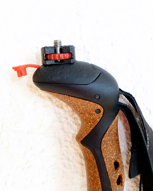

Wer so wie ich oft auf Wanderschaft vor allem in den Bergen ist, weiß die Vorzüge von einem Paar guter Wanderstöcken sehr zu schätzen. Dabei stellt sich immer wieder die Frage nach einem Stativ, das den Rucksack nicht allzu sehr belastet.

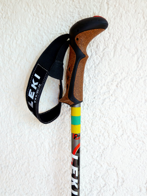

Der Ski- und Wanderstockhersteller LEKI bietet für seine mit Aergon-Griffen ausgestatteten Wanderstockmodelle einen Adapter, der die Aufnahme einer Kamera mit dem Stativgewinde ermöglicht. Der Adapter wird in den Stock eingeschraubt, davor ist mit wenigen Handgriffen ein Tausch der Griffkappe notwendig (alles Notwendige im Lieferumfang enthalten). Er kann zum Wandern im Stock bleiben, da er nur wenig herausragt und nicht behindert, ist aber auch rasch wieder herausgeschraubt und das Gewinde wird mit einem Stopfen verschlossen. Bei Bedarf wird einfach nur die Kamera (ich denke, so bis 2 kg sind dem Ganzen durchaus zumutbar) fixiert und man hat ein brauchbares Hilfsstativ, dass nicht zusätzlich Platz weg nimmt und natürlich Gewicht spart.
Ich benutze das System seit einigen Wochen für TZ10 und FZ150 bzw. G2 und habe den Kauf nicht bereut. Der im ersten Moment überteuert wirkende Adapter (Plastikteil) für ca. 25 EUR , der auch nur, wie vorher beschrieben, auf die Aergon-Griffe passt, bietet doch genügend Stabilität, die Kamera sitzt richtig angeschraubt relativ gut. Es ist natürlich nur ein Behelf und kann ein richtiges Stativ keinesfalls ersetzen, aber in Anbetracht seiner ursprünglichen Bedeutung eine praktische Kombination. Bei meinem Stockmodell Ultralite Line kann ich auf etwa 144cm Arbeitshöhe einstellen (Unterkante Kamera), die Arretierung erfolgt durch Clips, das ist viel praktischer als die herkömmlichen Drehmechanismen.

- P1080169-001.JPG (116.2 KiB) 3275 mal betrachtet
- P1080167-001.JPG (97.06 KiB) 3275 mal betrachtet
- P1080166-001.JPG (110.4 KiB) 3275 mal betrachtet

Hallo Kathi,kam hat geschrieben:Interessant interessant! Wo hast Du den Adapter gekauft oder bestellt??
ich habe den Adapter zusammen mit neuen Trekkingstöcken bei einem örtlichen Sportgeschäft gekauft. Der Adapter musste allerdings erst bestellt werden. Wichtig ist, dass der Adapter n u r bei Leki-Stöcken mit Aergon-Griffen montierbar ist, es gibt offensichtlich von Leki auch andere Griffvarianten, wo der Adapter nicht passt. Googel doch mal mit "Leki Aergon Fotoadapter", dann wirst Du schnell fündig, die Preise liegen etwa zwischen 19,90 und 24,90 EUR.

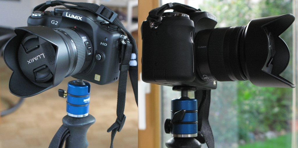

Ich habe auf einen meiner ca. 25 Jahre alten Leki-Wanderstöcke ohne großen Aufwand ein Fotogewinde eingebaut, das ich einem alten Videokopf entnommen habe. Darauf sitzt ein leichter Novoflex-Kugelkopf. Dieser stört praktisch nicht, auf das "offene" Gewinde stecke ich bei Nichtgebrauch eine kleine Kunststoffkappe.
Für meine G2 + versch. Objektive reicht dieses Einbeinstativ in den meisten Fällen; den Trekkingstock habe ich auf Wanderungen, Touren, ... sowieso immer dabei.

Hier sind ein paar Fotos.kam hat geschrieben:Vielleicht werde ich das auch so machen wie "Fotohans". Extra neue Stöcke kaufen will ich nicht und die alten treuen Begleiter gehen einfach nicht kaputt!
Wie hoch wird das mit dem Kugelkopf?
Könntest Du mir mal ein Foto davon machen?
Da der Kugelkopf sehr leicht und relativ klein ist, stört er beim normalen Gebrauch des Stockes praktisch nicht. Trotzdem ist er erstaunlich stabil und hält auch im Notfall die Kamera mit dem 100-300 mm Objektiv. Hier sollte aber die Rösch-Schelle angestzt sein.
Man braucht den Kugelkopf nicht immer, weil der Stock sich in einem weiten Bereich kippen und neigen lässt. So reicht zuweilen auch die eingearbeitete Fotoschraube.
- Stockgriff mit Fotogewinde / mit Kugelkopf
- WSt-St_1k.jpg (362.41 KiB) 2962 mal betrachtet
- Trekkingstock als Einbeinstativ. Auch längere Brennweiten sind möglich.
- WSt-St_Kk.jpg (348.48 KiB) 2962 mal betrachtet
