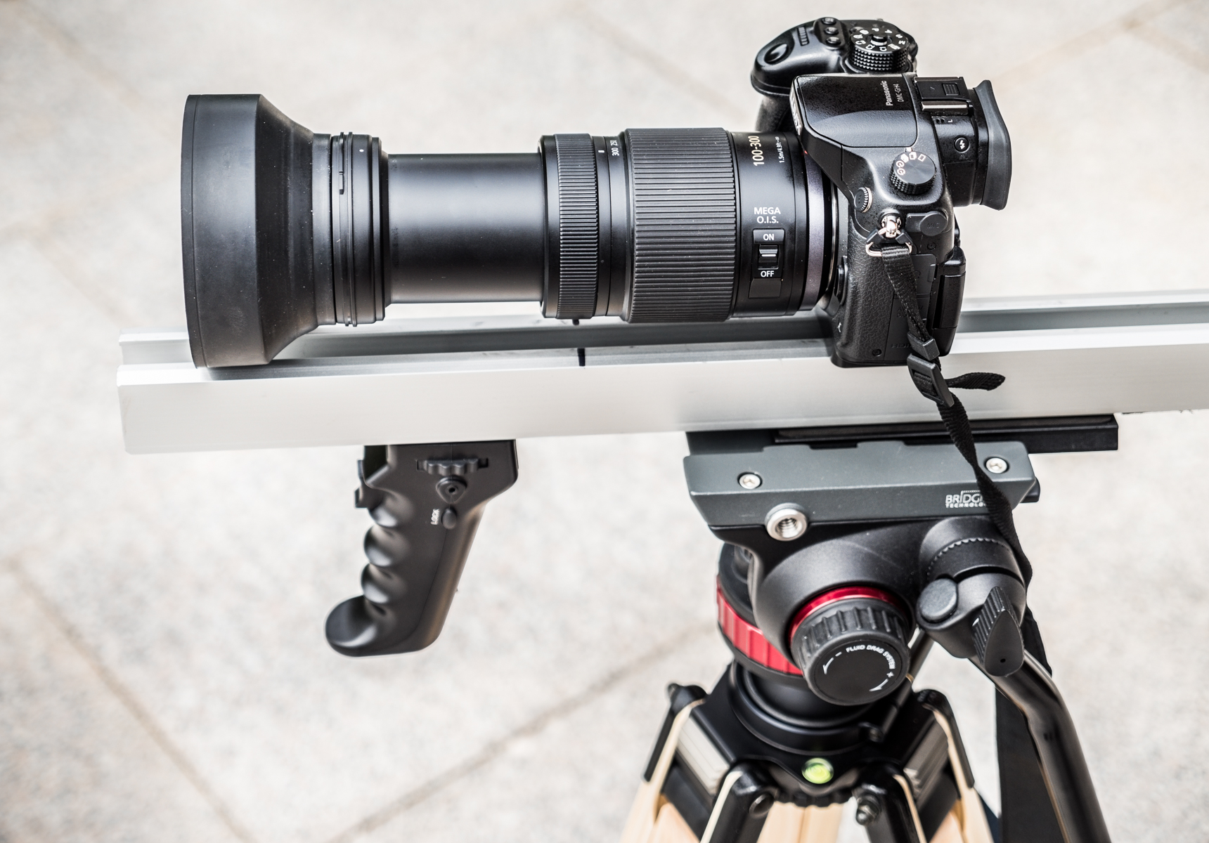

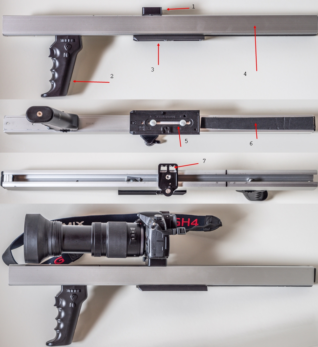

Dieses Schulterstativ erleichtert das Fotografieren bzw. Filmen über einen längeren Zeitraum und stabilisiert zudem. Der Tubus kann ebenfalls stabilisiert werden, sollte ein Konverter an die Frontlinse geschraubt werden.
Es gibt ja auch native MFT Objektive bis ca. 1,5 kg :)
1/7= Schnellwechselplatte Velbon QRA-3 für Cam
2 = Pistolengriff mit Kabelauslöser Buchse
3/5 = lange Schnellwechselplatte für Manfrotto Kopf MVH502AH
4 = GEZE Aluprofil
6 = Schulterpolster

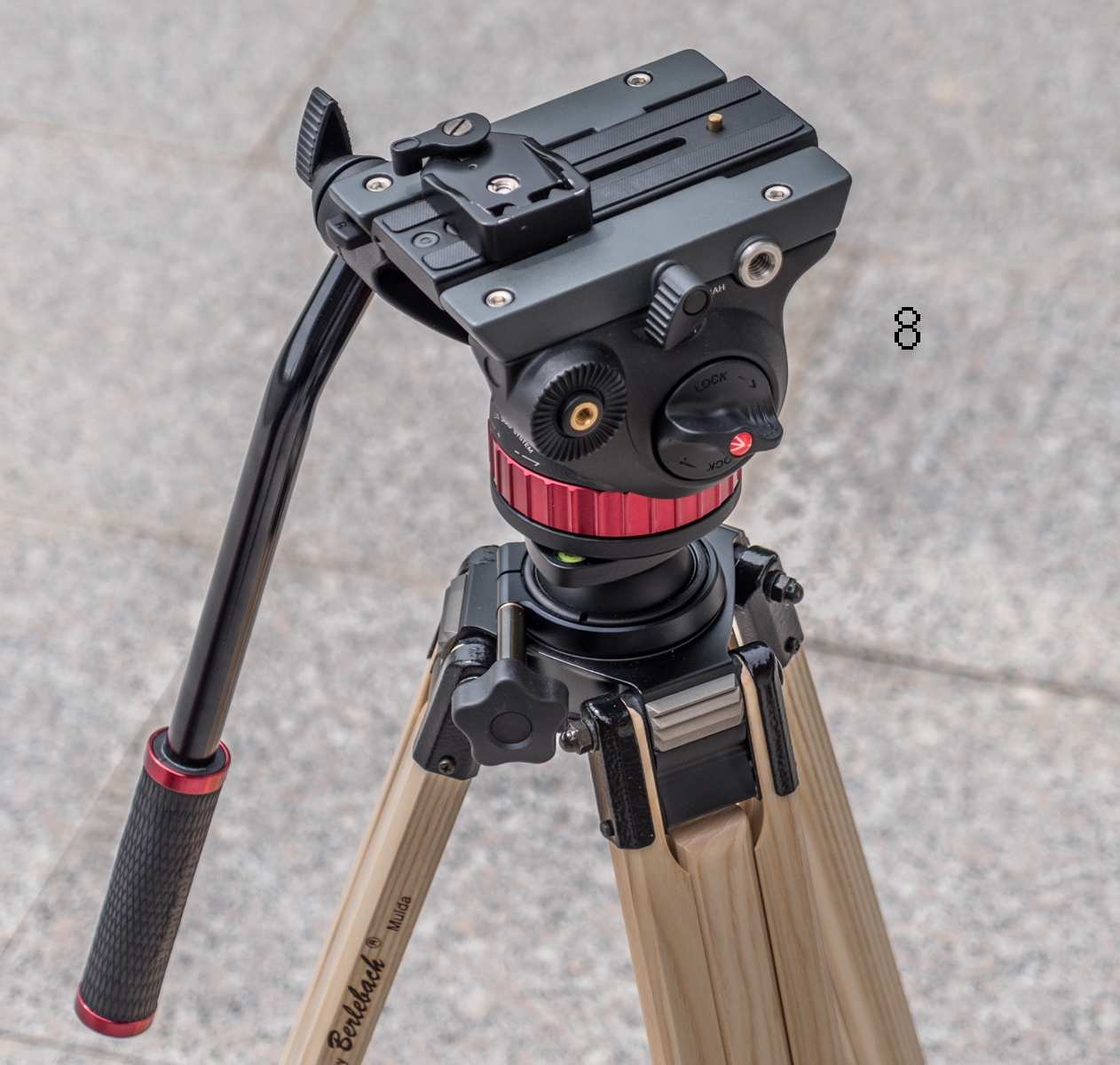

8 = Manfrotto Kopf MVH502 mit kurzer Schnellwechselplatte

das Komplettset wiegt 750 Gramm. Als Rechtsäuger ist der Sucherdurchblick mit GX80/8 ideal, auch mit der GH4 gehts ordentlich, da der Sucher nach links versetzt ist.

Das Schulterstativ habe ich konstruiert :), da mir ein Stativ zu unbeweglich ist und 1,5 bis 2kg auf Dauer im Freihandeinsatz zu viel sind, da ich auch
ab und an wildlife Video Clips drehe, aus denen 3840 x 2160 bmp Einzelaufnahmen extrahiert werden. Mit 30 Bildern in der Sekunde lassen sich Bewegungsabläufe wunderbar festhalten. Ich mag mehr Aktionsbilder, als statische Ablichtungen.

das Schulterstativ hat halt den Vorteil der Beweglichkeit gegenüber einem Stativ, wenn BIF angesagt ist. Die Stabilisierung empfinde ich besser als bei einem Einbein (Nebeneffekt...)
Der Hintergedanken des Eigenbaues ist:
eventuell einen 1,8 Televorsatz an das 100-400 mm anzubringen (der Tubus wird am Schulterstativ stabilisiert) , der minimal Licht schluckt. Der Vorsatz ist bereits vorhanden vom Nocticron. Ist dann f/1.2 76,5 mm bei nicht wahrnehmbaren Lichtverlust. Am 100-300 mm funktioniert der Vorsatz nicht.

Das wird eine spannende Sache in der Umsetzung, je nachdem wie häufig man den Konverter an das Objektiv ansetzt darf das zusätzliche Gewicht die Gesamtkonstruktion des Objektives nicht belasten...
Wenn ich mir vorstelle daß das 100-400mm Objektiv an der Objektivschelle am Schulterstativ befestigt wird, hinten ist die Kamera angesetzt, vorn kommt der TC noch (gewichtsseitig) dazu- wie willst Du das abfangen ? Via angesetzter Streulichtblende (am TC ?) und darunter eine Art Abstandhalter zum Schulterstativ ?

Sobald ich das 100-400 mm besitze, stelle ich ein Bild mit und ohne Konverter (sollte dier funktionieren) ein.
Kann mir gut vorstellen, dass ich den Tubus grundsätzlich stabilisiere. Beim 100-300 mm genügt schon eine flexible Streulichtblende.
Im DSLR Lager ist die Tubusstabilisierung im Supertelebereich fast schon normal.

Könnte durchaus sein, dass einige nicht perfekte Aufnahmen mit dem 100-400 mm auf Tubus Vibrationen zurückzuführen sind. Im Freihandeinsatz beim 100-300 mm umklammere ich immer bei z.B. 300 mm mit der linken Hand den Tubusaustritt zur Stabilisierung.

Hier eine Modifikation des Schulterstatives. Das sich bestens in der Praxis bewährt. Der Schultergurt erleichtert das Tragen bei längeren Einsätzen. Ohne Stativeinsatz kommt die Cam/Objektiv Kombination in die Pedea Colttasche.
