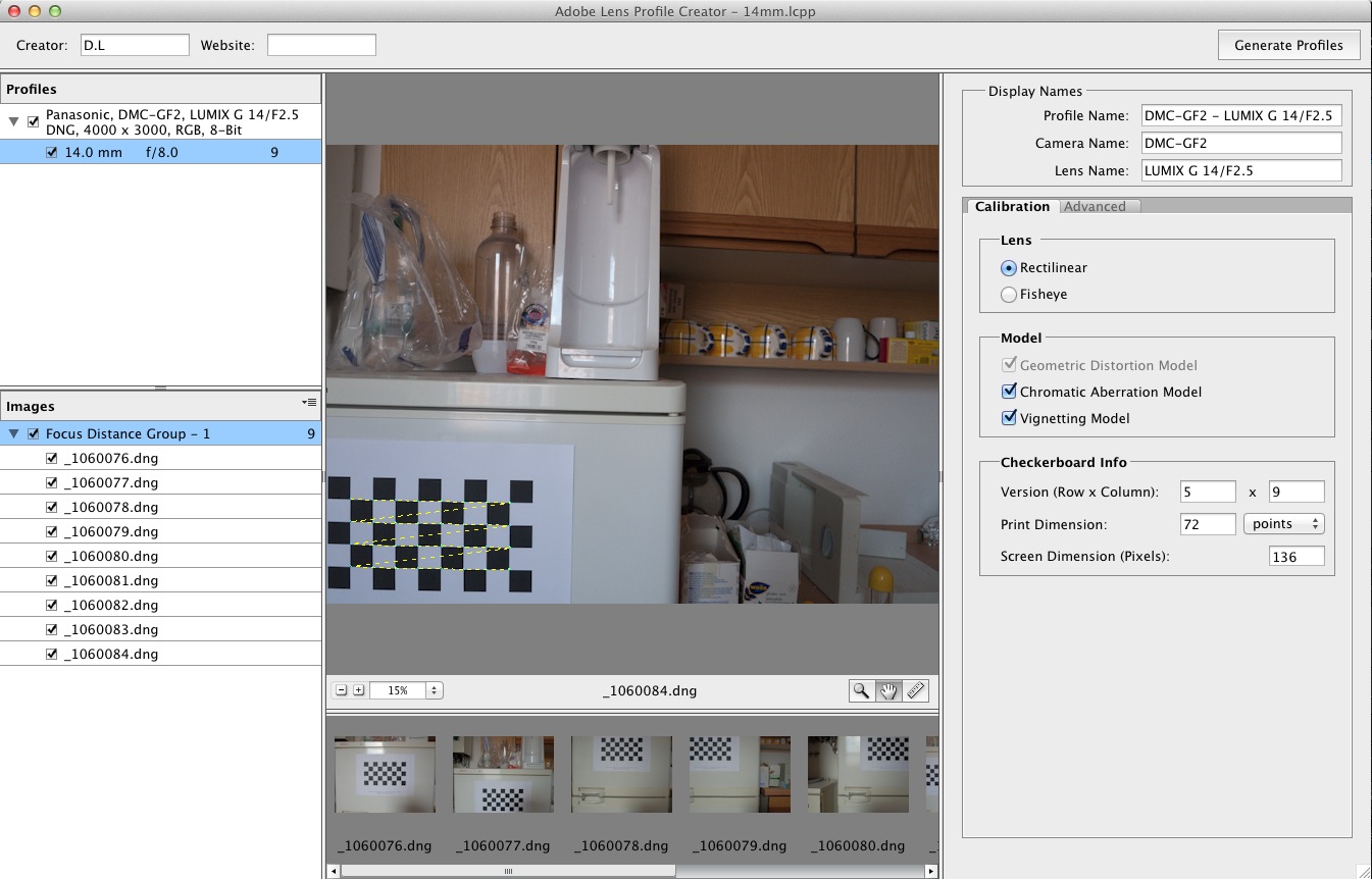

So ich wollte es heute ganz genau wissen, liefert nun eine Lumix Kamera für das Raw-Format korrigierte Objektivdaten für Lightroom mit, Ja oder Nein?
Bei RAW weiß ich es nun sicher, Antwort Nein. Für Panasonic Lumix Kameras muss man wenn man kein Profil hat, manuell die Objektivkorrekturen durchführen, oder sich selber ein Profil erstellen.
Ich habe mir heute mal die Mühe gemacht, für das Lumix Objektiv mit 14mm Brennweite /Lichtstärke 2,5, eines mit
dem Adobe Camera Raw Lens Creator zu erstellen. Allerdings in einer Quick and Dirty Weise. Deßhalb stelle ich dieses Profil auch
noch nicht zur Verfügung, werde aber bei nächster Gelegenheit, eines für dieses Objektiv bereitstellen.
Mann muss sich dazu ein Testchart ausdrucken. Dieses an einer planen Fläche anbringen. Von beiden Seiten in einem Winkel von etwa 45 Grad gut ausleuchten. Dann werden 9 Aufnahmen gemacht, eins in der Mitte, eins in der mitte oben, mitte unten, links oben, links unten, rechts oben und rechts unten.
Diese Aufnahmen werden in den Lens Creater geladen, dieser schaut sich dann die Bilder an und erkennt Verzerrungen, Vignettierungen, und Aberationen. Nach einem Klick auf Generate Profiles wird das Profil für dieses Objektiv erstellt. Dieses kann nun in Lightroom oder Photoshop eingebunden werden, so wie es schon einige für Canon, Nikon usw. gibt.
Um mal den Unterschied der sich dadurch ergibt, besser zu sehen, habe ich hier mal einen Kurzfilm hochgeladen, da sieht man schön die Veränderung, mit und ohne aktivierten Objektivprofil, man sieht z.B sehr schön wie die Vignettierung verschwindet. Und der Fahnenmasten,
links oben, begradigt wird.
https://picasaweb.google.com/1054313743 ... _b2zx6e0Nw" onclick="window.open(this.href);return false;
Allerdings ist das Profil nicht repräsentativ, weil ich es mal so eben geschwind, noch dazu mit einem Einbeinstativ ohne richtige Ausleuchtung gemacht habe. Aber nun habe ich Lust drauf bekommen und werde mir nun doch die Mühe machen ein Profil zu erstellen das ich dann gerne mit euch teile, sofern erwünscht. Ich muss mir aber jetzt erstmal die ganze Prozedur noch mal zur gemüte führen, da leider alles in Englisch ist, und das dauert eben bis man sich da durchgelesen hat.

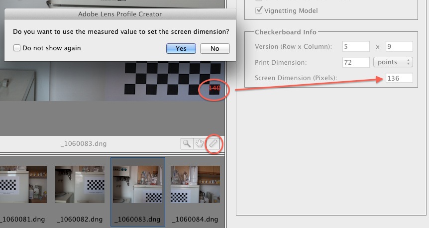

ich kann nur beschreiben was ich sehe. Würden beim Raw in Lightroom (vielleicht ist es bei RawTherapee anders) schon irgendwelche Korrekturen gemacht werden, dürfte der Unterschied mit und ohne Objektivprofil, nicht so gravierend ausfallen. Beim JPG, kann ich mir das schon vorstellen, da ja dort sowieso Kamerainterne Routinen und Berechnungen ablaufen. Deßhalb steht auch in der Anleitung die ich gerade durchackere, ganz deutlich, das man Profile, nach Dateiformat trennen soll, also ein Profil für Jpg und ein Profil für Raw. Lightroom handhabt das auch so.
Die Profilerstellung ist eigentlich einfach. Was wirklich Arbeit ist, ist die Aufnahme der Testcharts. So ist das Profil abhängig von:
- der Brennweite des Objektivs (bei einem Zoom z.B. werden Aufnahmen gemacht mit der kürzesten, der mittleren, und der längsten Brennweite gemacht,bei Weitwinkelzoom sogar 6 Einstellungen, der Rest kann dann Lightroom und Photoshop ausrechnen)
- der Abstand zur Testchart, hier werden mindestens drei verschiedene Entfernungen vorgeschlagen
- die Focuseinstellung
- Kamerasensor (d.h. also auch wenn es das gleiche Objektiv ist, habe ich es einmal für die GF2 und einmal für die G3 zu machen)
- die Blendeneinstellung (hier werden für die Advanced user, 4 verschiedene vorgeschlagen, sonst Blende 11)
- für Weitwinkel /Fisheye, Normal- und Teleobjektive, gibt es jeweils andere Vorgehensweisen.
das heißt da kommt schon mal für einen Satz, gut und gerne 72 Aufnahmen zusammen. Je mehr man macht um so genauer wird das ganze natürlich. Da überlegt man sich dann schon, ob es diesen Aufwand wert ist. Doch ich habe nun Spass dran gefunden und werde zumindest für dies eine, ein Profil erstellen. Dazu möchte ich mir drei Testcharts auf eine Platte aufziehen lassen. Und dann hoff ich das ich bei einem Freund im Studio die Aufnahmen machen kann.
Ganz wichtig: "When framing the chart in different areas of the image frame, use a combination of physically moving and tilting the camera to achieve an optimal generation."
Also nicht wie ich anfangs dachte, das man die Kamera immer total Plan zum chart ausrichtet, sondern so eine Mischung aus seitlicher Versetzung der Kamera, und geringfügig verdrehen,( schwenken, kippen und neigen) zur Seite (oben,unten) , sie geben 10-30Grad an.
So ist also, wie Dieter meinte in seinem Beispiel Bild, die vermeintliche Verzerrung im Testbild deßhalb entstanden, weil bei der Aufnahme auch die Kamera zur Seite gedreht wurde, man sieht es auch gut unten am Ständer. Dadurch ergeben sich leicht unterschiedliche Bilder, deßhalb muss man im LensProfilerProgramm nachher alle Bilder mit dem Linealwerkzeug durchmessen, und das kleinste Quadrat rausfinden. Diese wird in die Liste eingetragen,(der Wert sollte nicht kleiner als 20 sein) und der Rest reimt sich das Programm zusammen. Die Größe ist abhängig für welches Testchart du dich entscheidest, und von der Aufnahmeentfernung.
Ihr seht also es bedarf guter Vorbereitung, nicht mal eben geschwind gemacht, deßhalb verstehe ich immer mehr warum es in Lightroom nicht für alle Kameras, Objektivprofile gibt.
