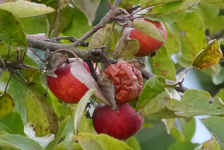

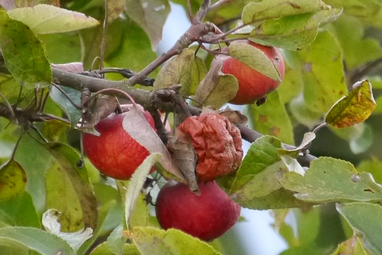

Re: Panasonic G6 - Verwacklungen bei mechanischem Verschluss
So, jetzt aber nochmal ein Test von mir den ich mir vorher noch nicht genauer begutachtet habe, dazu aber Freihand mit dem 14-140mm an der G5!
Ich glaube, es muss weiter getestet werden um herauszufinden was da faul ist!
Was ist das, der mechanische Verschluss kann doch nicht so verreißen, der Test wurde an unterschiedlichen Uhrzeiten gemacht, wo ich mich wirklich konzentriert habe die Kamera stramm mit dem Sucher am Kopf zu halten. Wenn ich keine richtige Haltung für die Kamera hätte, warum funktioniert es mit EV?
Links MV rechts EV!
EV vs. MV freihand 1 von Janer 1980 auf Flickr
Links EV rechts MV!
EV vs. MV freihand von Janer 1980 auf Flickr
Und? Jetzt vom 100-300...
Liegt es doch am Superzoom?!
Rechts MV links EV
EV vs. MV freihand 2 von Janer 1980 auf Flickr
Gruß Jan

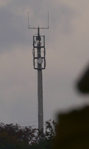

Ich habe auch noch etwas (mit meinem PZ45-175 getestet, und bisher sind mir noch nicht solch gravierenden Verwacklungen aufgefallen. Dass der MV eine schlechtere Qualität hervorbringt wie der EV ist ja mittlerweile kein Geheimnis mehr.
Allerdings ist mir bei dem EV etwas sehr merkwürdiges aufgefallen. (Gehört zwar genau genommen nicht hierher, aber ich möchte es dennoch mal erwähnen)
Es wurde ja hier schon behandelt, dass der EV (und veo) auch "Uri Geller" kann.
Ich habe zwei Bilder innerhalb 2 Sekunden mit dem EV geschossen. (Motiv ist ca. 800 - 1000 Meter entfernt)
Dabei kamen Bilder zustande, die mich erstaunen ließen. In Kassel ist es derzeit absolut Windstill, gelegentlich bewegen sich einzelne Blätter im lauen Lüftchen, aber die 2 Bilder lassen suggerieren, dass hier ein starker Sturm sei.
Zur Veranschaulichung:
Tja, Du hast Recht gehabt, veo, ich solle mich nicht zu früh freuen.veo hat geschrieben:Freu Dich nicht zu früh! Meine Beispiele in diesem Thema sind mit der G5 fotografiert! Hat mich auch überrascht. Wäre schon eine interessante FRage, ob das PZ 45-175 immun ist. Leider habe ich es nicht mehr und kann's nicht testen.Schlagge hat geschrieben:Merkwürdigerweise und glücklicherweise trifft dieser "Fehler" nicht bei der G5 auf - zumindest ist er mir bisher noch nicht aufgefallen.
Wie fourthird schon anmerkte, erscheinen diese Fehlbildungen bevorzugt bei längeren Verschlusszeiten.
Ich habe heute mal weitere Tests mit der G5 und dem PZ 45-175 gemacht.
Die folgenden 2 Bilder mit folgenden Einstellungen gemacht:
Belichtungszeit: 1/250s
Blende: f14
ISO: 160
Brennweite: 175 (350 KB)
Stabi ON
Motiv ist zwischen ca. 800 - 1000 Meter entfernt. JPEG, Kamera stand auf einem Wandregal (Stativ ist auf einer Baustelle), Selbstauslöser auf 2 sec.
Links MV - rechts EV
Meine bisherigen Test lassen mich vermuten, dass dieser "Fehler" bei sehr weit entfernten Motiven besonders in Erscheinung tritt. Dagegen ist der "Fehler" bei näher gelegenen Motiven deutlich geringer bis kaum bemerkbar.
Die nächsten 2 Bilder sind ca. 10 Meter entfernt.
Belichtungszeit: 1/200s
Blende: f5,6
ISO: 1600
JPEG, Freihand
Stabi ON
Mechanischer Verschluss
Elektronischer Verschluss
Auch wenn es "nur" JPEGs sind, so ist der Fehler besonders bei den ersten beiden Bildern gut zu sehen. Also hat es den Anschein, dass es doch nicht nur am 14 - 140er Objektiv liegt. Vielleicht ist es doch der Verschluss?
