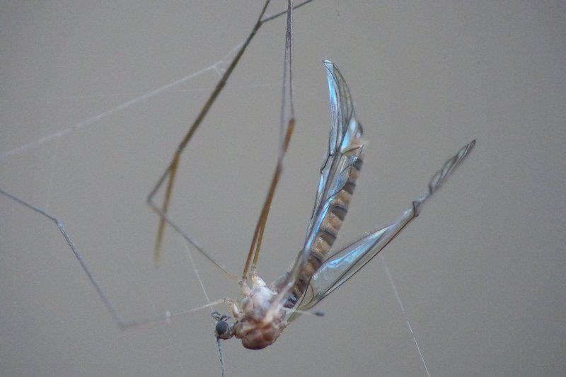

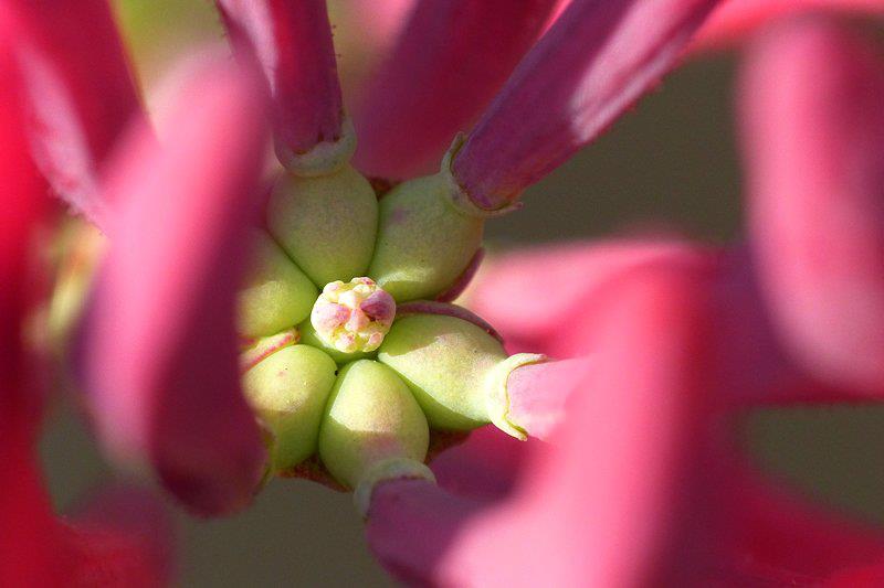

ich bin erst kurz hier im Board angemeldet. Ich habe mir letzte Woche die FZ200 zugelegt und habe hier im Forum gesehen, was für tolle Makroaufnahmen mit der FZ150 möglich sind. Was mich als Einsteiger im Gebiet der Makro Fotografie nun interessieren würde ist, was für einen Abstand ihr bei euren Fotos von den Libellen in der Regel hattet. Also ich habe mir gleich zu der Kamera noch einen Raynox DCR-150 Makro-Vorsatz zugelegt. Leider habe ich bisher nur sehr wenige gute brauchbare Ergebnisse hinbekommen. Hier mal drei Beispiele von mir. Was können wir die nun bereits versierten Makrofotografen für Tips geben in Sachen Einstellung und Abstand zu Objekt.

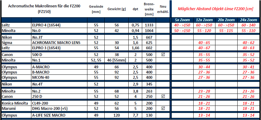

Deine ersten Fotos sind doch schon sehr gut! Allerdings machst Du es Dir mit der Raynox-150-Linse auch nicht leicht, wegen der hohen Stärke bzw. geringen Brennweite. Dadurch wird der Abstandsbereich, in dem das Objekt vor der Linse variieren darf, sehr gering, geschätzte 3-4 cm, vermute ich, ich habe keine Raynox-Makrolinse.
Für den EInstieg in die Makrofotografie würde ich zunächst LInsen mit größeren Brennweiten empfehlen, und dann auch welche mit größeren Durchmessern (im Bereich 49mm bis 55mm), die besser zur FZ200 passen mit ihrem 52mm Frontgewinde. Dadurch vermeidest Du Probleme mit Vignettieren (Abschattungen in den Ecken), die den Raynox-Linsen manchmal nachgesagt werden.
Anbei einige Linsen, nach denen Du Dich mal umschauen kannst. Ich fotografiere mit allen Makrolinsen in der Regel ohne Adaptertubus, habe dafür noch nie eine Notwendigkeit gesehen.
Als Allround-Linse zum Start würde ich Dir eine Canon 500D empfehlen. Die ist neu erhältlich im Gegensatz zu den meisten anderen, die Du im Gebrauchtmarkt suchen musst.
Oder die Olympus Macros.
Viel Erfolg!
