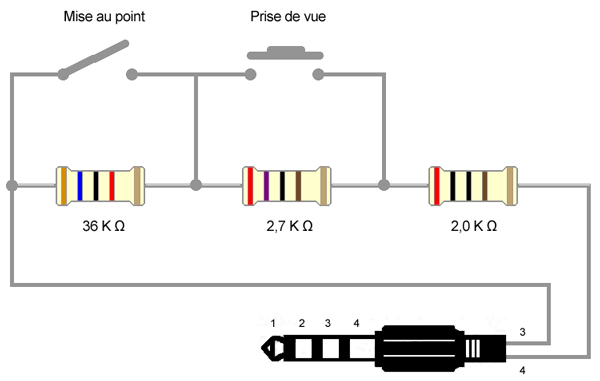

ich hoffe Du hast den Twin1 ISR i07 .
Hier nochmal ein Prinzip des Fernauslösers.
Zum Prüfen brauchst ein Ohm-Meter.

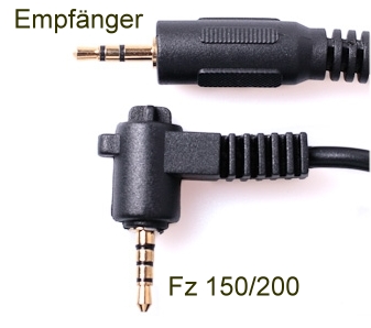

Der Stecker an der Fz150 und an der Fz200 sollte 4 Polig sein.
Ansonsten kann das nicht Funktionieren.

die Lösung meines Problems erklärt sich durch das Bild des Kabels von AndiG. Bei meinem Kabel sind beide Seiten 3-polig und das passt nicht. Ich habe beim Bestellen einfach nicht aufgepasst. Ich will ein Gerät mit dem ich auch Zeitrafferaufnahmen machen kann. Für normale Stativaufnahmen habe ich bisher den Zeitauslöser genutzt. Das hat mir bisher gereicht. Ein einfacher Fernauslöser tut es also bei mir nicht. Hat Jemand Erfahrung mit dem Timer Fernauslöser JJC TM-D z.B. für Panasonic Lumix... z.Z. bei Amazon für 34,90?
