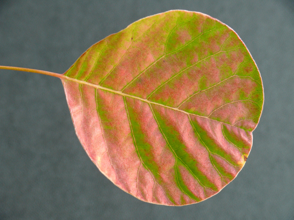

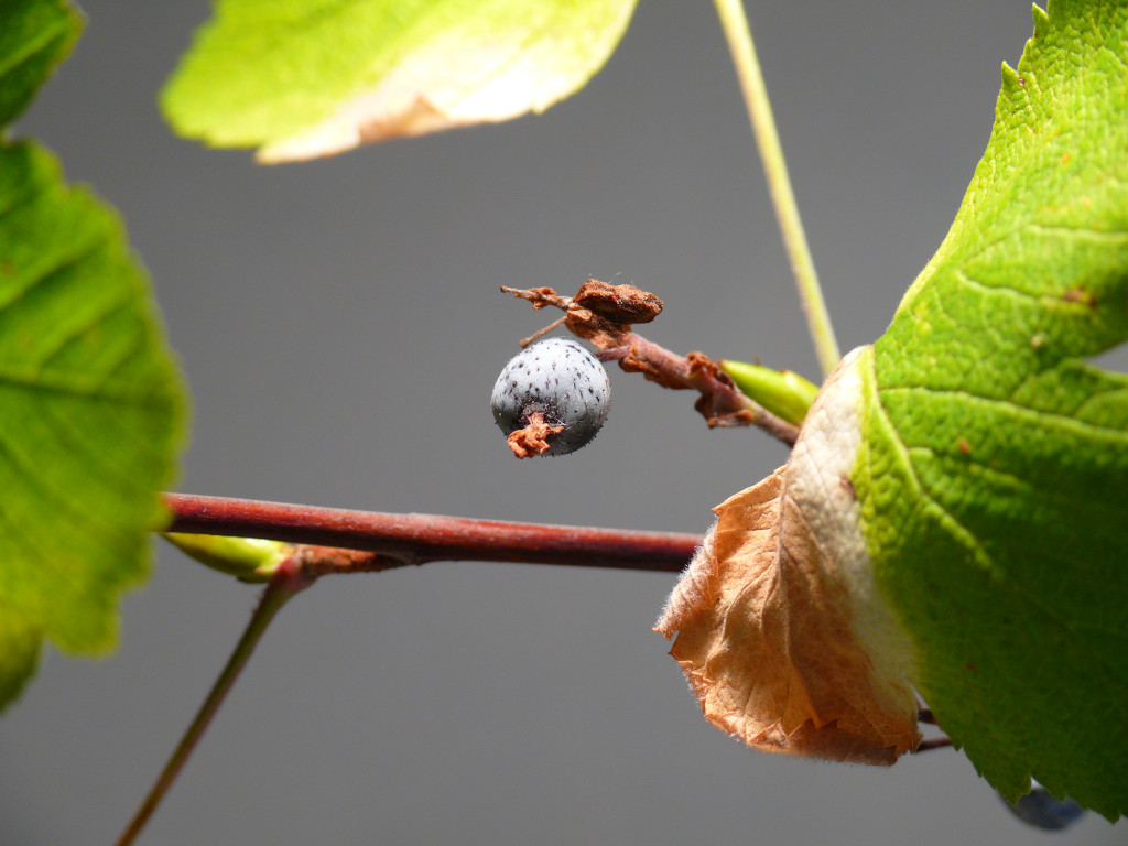

Zwei Testbilder mit der Nahlinse Minolta No 2. Bild 1: Frucht der Blutjohannisbeere (Frucht 5 mm im Durchmesser) und Bild 2: Blatt des Perückenstrauches (Durchmesser 6 cm (nicht max-Zoom). Hier hätte ich vielleicht eine Linse mit 2 dptr. gebraucht.
Viele Grüße Karl
