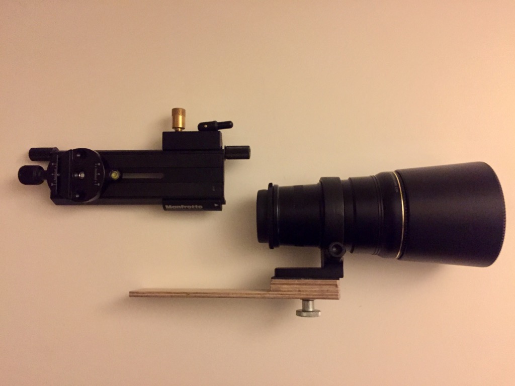

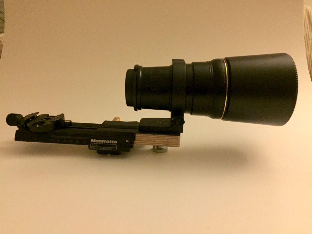

Hallo Leute,
hier das erste Ergebnis.
Aus Multiplex, Manfrotto-Einstellschlitten und einer Stativ/Objektivschelle (Für Nikon 70-200 F4).
Ich habe an dem Raynox, erstmal zum versuchen, den 43mm Adapter rangeschraubt und bei diesem Adapter das Gewinde, welche eigentlich in die Kamera gedreht wird, die Gewindegänge so abgefeilt, daß es glatt ist.
Dann einen 62mm zu 43mm Adapter auf das Kameraobjektiv geschraubt. FZ1000 eingeschaltet, Tele ausgefahren und dann den Raynox über die verschiebbare Holzleiste vorsichtig rangeführt.
Ist am Anfang etwas fummelig, aber wenn alles richtig eingerichtet ist. Hält sich der Aufwand in Grenzen.
Dadurch das der Raynox zur Kamera nur eine Steckverbindung hat, ist das Risiko beim automatischen Objektiveinzug weg.
Der Aufbau wird dadurch auch einfacher.
Test aus ca. 5,5Meter Entfernung mit 800mm und Konverter.
Christoph

Christoph, jetzt bin ich platt.
Der Konverter hat doch 62er Schraubgewinde um ihn in das Filtergewinde der FZ1000 schrauben zu können mit dem Vorteil das Kameraoptik und Konverter genau in der optischen Achse liegen, mit dem gleichzeitigen Vorteil die Brennweite verändern zu können, was jetzt mit deiner Konstruktion nur möglich ist wenn du jeweils den Konverter sozusagen nachschiebst. Und mit der kleinsten Abweichung bei der Konverterbefestigung auf der Schiene stimmen die optischen Achsen nicht mehr überein, mit den daraus resultierenden Nachteilen.
Auf diese Idee wäre ich selber gar nicht gekommen.
Ich hatte jetzt mit einer Konstruktion gerechnet auf der der angeschraubte Konverter aufliegt und so die Kameraoptik entlastet wird.
Gruß Rolf

Hallo Rolf,
das war jetzt erstmal die schnelle und günstige Lösung.
Ich könnte es auch jetzt direkt übers 62mm Gewinde zusammenschrauben. Dann dürfte aber die Kamera nicht automatisch das Objektiv einfahren. (Kann man das eigentlich abschalten? Muss ich mal schauen.)
Das mit der Brennweitenverstellung wäre bei dieser Version, auch dann nicht möglich,weil ich durch diese Schienenkonstruktion mit den Konverter nicht näher an die Kamera komme.
Ich habe aber eine Idee wie ich das vielleicht günstig lösen kann. Das braucht aber Zeit.
Christoph

Beitrag von Sennheiser » Freitag 28. Oktober 2016, 15:53
Christoph, angenommen du stellst eine Brennweite von 300 mm ein. Da ist das Objektiv nicht ganz ausgefahren. Jetzt schiebst du den Konverter an das Filtergewinde und arretierst ihn in dieser Stellung. Kommst du jetzt versehentlich an die Zoomwippe in Richtung ausfahren auf 400 mm, stößt die Optik an den feststehenden Konverter, was zum Schrotten der Kunststoffzahnradmimik des Stellmotors führen könnte.
Anderherum ist es bei angeschraubten Konverter ähnlich wenn er auf der Schiene festgeschraubt ist und die Optik in Richtung kleinerer Brennweite will.
Ich selber würde diese Konstruktion auf keinen Fall einsetzen.
Gruß Rolf
meine Fotos

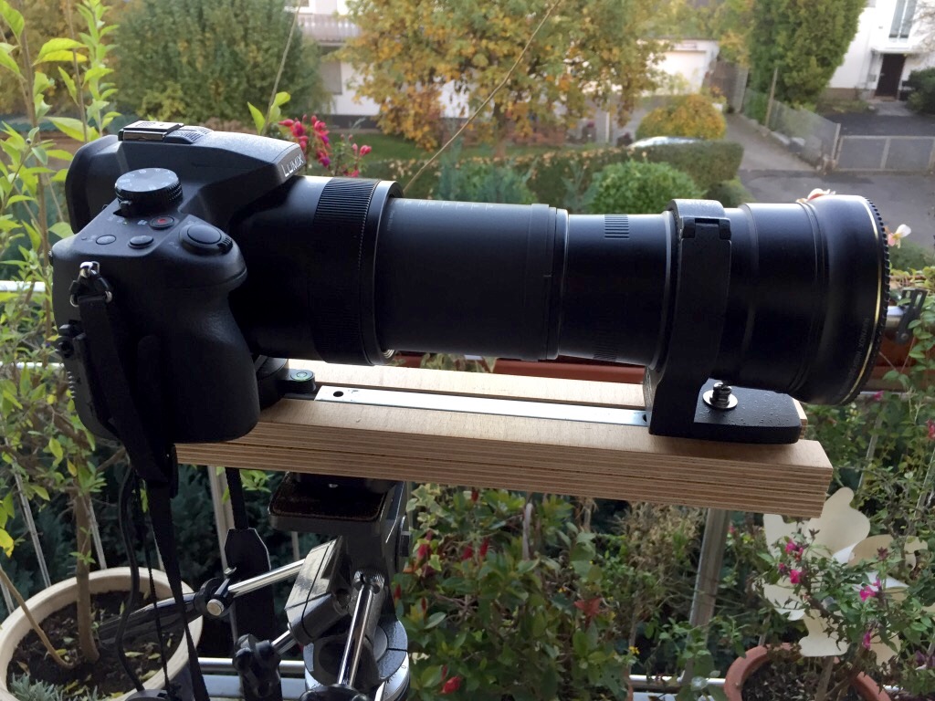

Hallo Leute,
die nächste Ausbaustufe ist fertig.
Der Konverter ist direkt an die Optik geschraubt. Der Konverter ist mittels der Objektivschelle auf einer Schubladenschiene befestigt. Durch diese Schiene, die mit dem Trägerholz auf der Unterseite verschraubt ist, kann der Konverter frei verschoben werden und ist abgestützt.
Das schwierigste war alles auf eine Höhe zu bekommen. Der Aufbau ist etwas fummelig, aber jetzt kann ich, wenn alles richtig justiert ist, ohne Probleme zoomen.
Christoph

Beitrag von Sennheiser » Montag 31. Oktober 2016, 21:19
Christoph, ja, so in etwa würde ich das auch bauen.
Wichtig ist das es nirgendwo klemmt und der Fahrweg wirklich parallel zum Ausfahrweg der Optik ist.
Ich selber werde wegen der Beschränkung des RAW bei den Kompakten auf die optische Brennweite, für astronomische Aufnahmen meine EOS 600 D benutzen die ich hinter eine 1200 mm Schmidt - Cassegrain Optik hänge. Mit deren Cropfaktor 1,6 habe ich dann 1920 mm in RAW zur Verfügung.
Ich bin schon auf unsere Ergebnisse in Sachen Mond gespannt wenn denn das Wetter mitspielt.
Gruß Rolf
