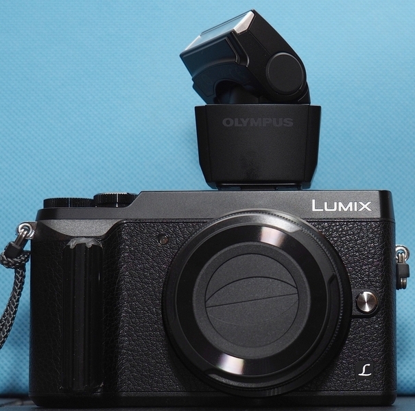

Der kleine Aufsteckblitz von Olympus FL-LM3 funktioniert an der GX80 perfekt.

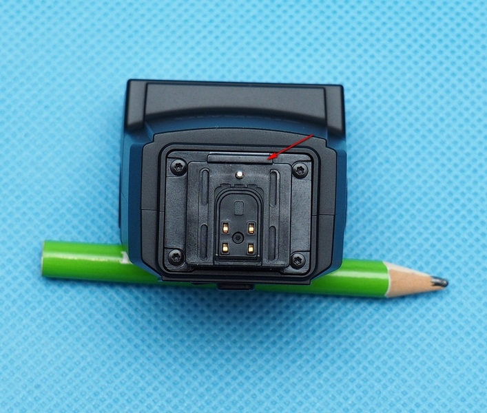

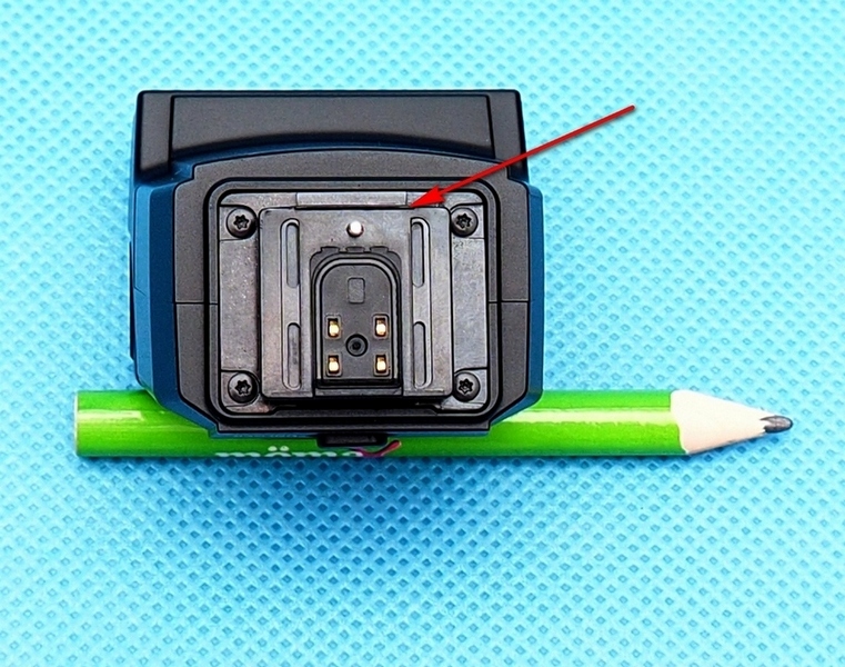

Man muss nur einen kleinen Teil ( Blitzfuß ) am vorderen Teil abfeilen ( siehe Fotos ) und dann passt dieser Blitz.
Bild 1, der abgefeilte Teil.
Bild 2, im Neuzustand.

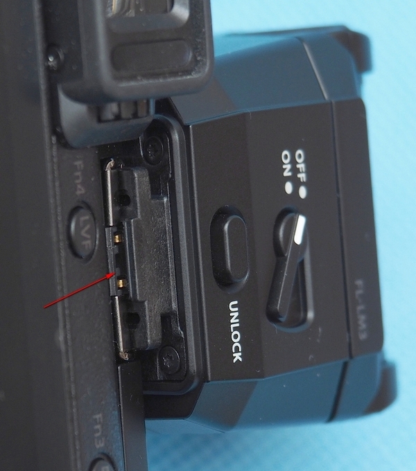

Bild 3, Ansicht das er nicht ganz rein geht.

Da nur 3 Fotos zulässig sind und ich nicht extra den Dropboxlink nutzen wollte, hier das Resultat.
Man sieht an den Fotos bei Neuzustand, geht er nicht ganz rauf, darum die vordere Kante abfeilen, geht schnell und dann ist es gut.
