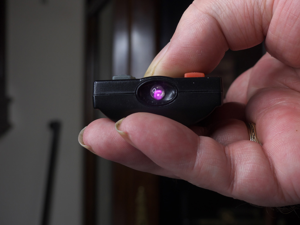

Du kannst ausprobieren ob deine Kamera IR aufnehmen kann, halte eine Fernbedienung richtung Kamera, die Kamera sollte ein Licht wahrnehmen können wenn du einer der Fernbedienungstasten gedrückt hälst. Mach eine Aufnahme davon, und schaue ob das Licht auf dem Foto drauf ist. Wenn ja,
kannst du damit IR Fotos machen.

Ich habe es mal eben ausprobiert.
Ja, die FZ 200 ist infrarottauglich wie das Foto zeigt.
