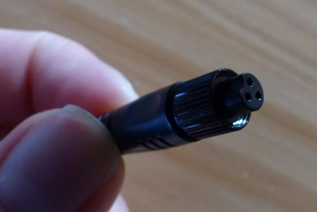

ich habe mir über Ebay einen preisgünstigen gebrauchten Hähnel Combi tf Funkauslöser für Olympus/Panasonic gekauft.
Leider war keine Bedienungsanleitung dabei, und ich komme überhaupt nicht klar.
Ich habe schon viel herumgegoogelt, um eine Bedienungsanleitung dafür zu finden, leider erfolglos.
Kennt vielleicht jemand von euch einen Link oder Download für die Bedienungsanleitung?
Ich habe die FZ200.
Sicherlich soll man den Funkauslöser oben auf den Blitzschuh stecken und dann mit dem Kabel die Kamera und den Funkauslöser aneinander anschließen, aber das Kabel passt nirgendwo hinein. :(
Ich füge ein Foto von dem Kabel bei, das nirgendwo passt.
Danke für jede Hilfe, Corinna
Wo soll es rein??
Neu_1_P1280809 (Copy).JPG (31.14 KiB) 8625 mal betrachtet

Der Hähnel Auslöser für Lumix FZ200 hat einen Klinkenstecker, das was Du hier zeigst kann man an Deiner Kamera nicht verwenden,
schau mal hier rein

Da muss ein Kabel dabei sein, mit Klinkenstecker, also wie ein kleines Microphonekabel.
Was du da hast ist ein Synchronkabel für größere Kameras z.B. GH4 die eine solche Buchse haben,
passt diese denn bei dir. Ist kein solches Kabel dabei, kannst du das Paket zurücksenden und
reklamieren, achte darauf das ein solches Kabel dabei ist.

normal sind bei Hähnel drei unterschiedliche Anschluskabel im Lieferumfang enthalten.
Falls dein Vekäufer diese nicht mehr hat, dann musst du dir halt eines bei Hähnel nachkaufen.
Kaufe auf keinen Fall nach dem Aussehen. Die Richtigen sehen zwar aus wie Lautsprecherkabel, die Stecker sind aber dünner und vierpolig.

2,5mm Klinkenstecker, vierpolig !
Panasonic verwendet für seine Fernauslöser davon jedoch nur 2 Pole und eine Widerstand-Kombi zur Unterscheidung von Shutter und Fokus. (Die 2 anderen Pole sind gehäuseseitig für's Mikro - hier nicht zutreffend !)
Deshalb ist auch nicht einfach jedes x-beliebige 4-polige Klinkenkabel von amazon, conrad o.a. als Auslösekabel geeignet !
Auch bei E*** sollte man trotz "Geiz ist geil" nicht blind kaufen !
Erst informieren dann zuschlagen ! :mrgreen: :mrgreen: ;)
Was Du da ergattert hast ist die Kabel-Version mit einem "N3"-Canon-Stecker.
Einzelne Panasonic-Kabel gibt's bei Hähnel für 10EUR/Stück.
Bei Enjoyourkamera oder Traumflieger könnte auch geholfen werden, aber erst gezielt fragen !
