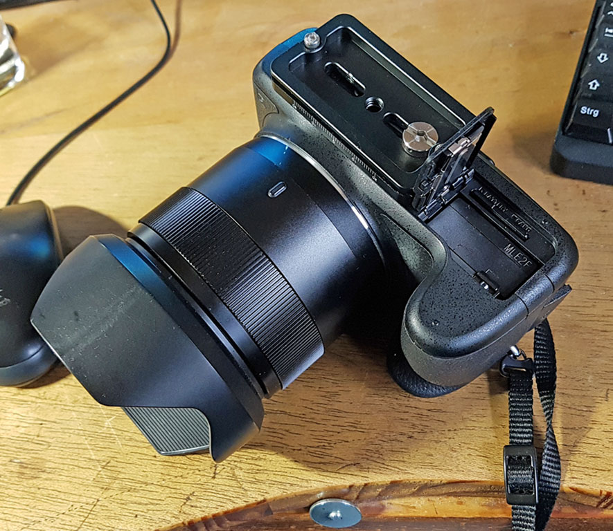

von fotobo
Danke für die Tips.
Also Mengs PU25 und DC38 passen super.
Nur montiert sieht es etwas komisch aus.
Bei der PU25 sind noch 2 weitere Schrauben angebracht, deren Sinn sich mir nicht erschließt.
Die passen zwar in die Einsparungen bei der DC38 aber sorgen dafür das ich die Platte nicht ganz aufschieben kann.
Siehe Fotos.
Kann das so bleiben, oder kann ich die Schrauben einfach raus machen?
Re: Schnellwechselplatte für FZ1000
Verfasst: Samstag 3. Dezember 2016, 16:45
von Christoph O.
Diese beiden Schrauben sind dafür gedacht, daß die Kamera, bei nicht komplett geschlossener Klemme, nicht ausversehen rausrutscht und einen Abgang macht.
Bei diesem System musst Du die Klammer weit aufschrauben um die Platte (Kamera) einsetzten zu können.
Es gibt andere Arca Swiss-Systeme (Z.B. Sirui) bei den wird die Platte mit einem Stift gesichert, den man von außen mittels Knopf entsichern kann. Da kann man dann die Kamera drauf schieben, wenn die Klammer nur wenig geöffnet ist.
Verfasst: Samstag 3. Dezember 2016, 20:55
von fotobo
Christoph O. hat geschrieben:Diese beiden Schrauben sind dafür gedacht, daß die Kamera, bei nicht komplett geschlossener Klemme, nicht ausversehen rausrutscht und einen Abgang macht.
Jetzt ergibt das einen Sinn und ist ja schon fast offensichtlich!
Danke vielmals!
