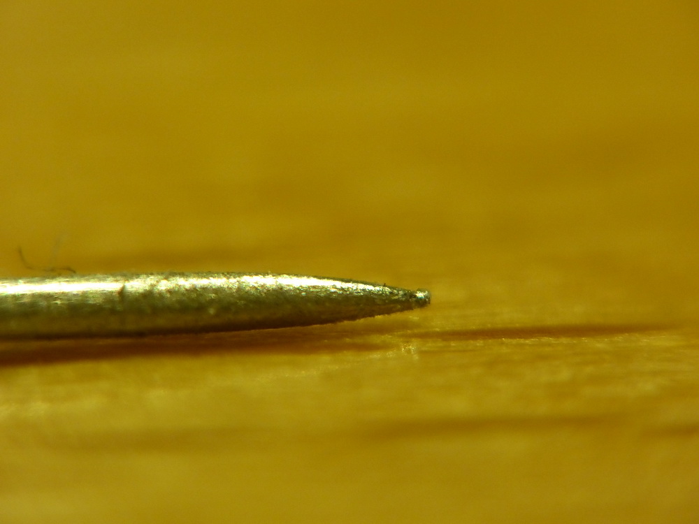

Re: Raynox MSN-505 Super Makro-Konverter
Ich hab hier mal das Raynox 150 und 250 in Serie geschalten und mit vollem Zoom (600mm KB) geknipst, nur schnell am Tisch abgestützt ohne Stativ.
Das Bild wurde nur verkleinert und etwas nachgeschärft, also kein Bildausschnitt. Die Vergrößerung kann sich sehen lassen!
- P1260131a.JPG (159.65 KiB) 8719 mal betrachtet
Und hier zum Vergleich die Spitze. Serienschaltung einer 2+ Nahlinse, Raxnox 150 und Raynox 250.
Das Bild wurde nur verkleinert, kein Ausschnitt.
- P1260133a.JPG (137.25 KiB) 8719 mal betrachtet

Hi Günter,
bei einem 300er ist der Abbildungsmaßstab 9,6:1, bei 200 mm 6,4:1.
Da fehlt noch etwas.
Da haben die Kompakten mit ihren 600 mm Brennweite noch einen kleinen Vorteil.
Aber der Trend ist klar. Man hat die Möglichkeiten, extrem tief in den Makrokosmos einzutauchen.
Lass uns mal weiter die Grenzen austesten, ist eine spannende Sache.
