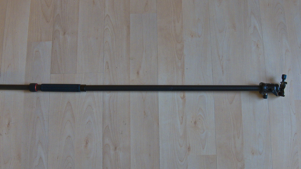

Ich besitze das Rollei-Stativ "Compact Traveler No. 1 Carbon.". Ein tolles, leichtes Stativ mit einem geringen Packmaß. Praktisch ist auch, dass ein Bein abgeschraubt, und mit dem Stativkopf zusammen, als Einbeinstativ verwendet werden kann. Leider hat das Einbeinstativ dann nur eine Höhe von 107 cm. So kann nur aus der Hocke, oder im Sitzen fotografiert werden, bzw. man benötigt ein Mäuerchen oder eine Bank zum Abstellen, was natürlich in den allermeisten Fällen nicht da ist. Auch das Abstützen des Einbeins im mitgelieferten Gürtelhalfter mag für Videofilmer geeignet sein, beim fotografieren bietet es mir nicht genug Stabilität. Im Internet bin ich nach Verlängerungen nicht recht fündig geworden, deshalb hier der Eigenbau.

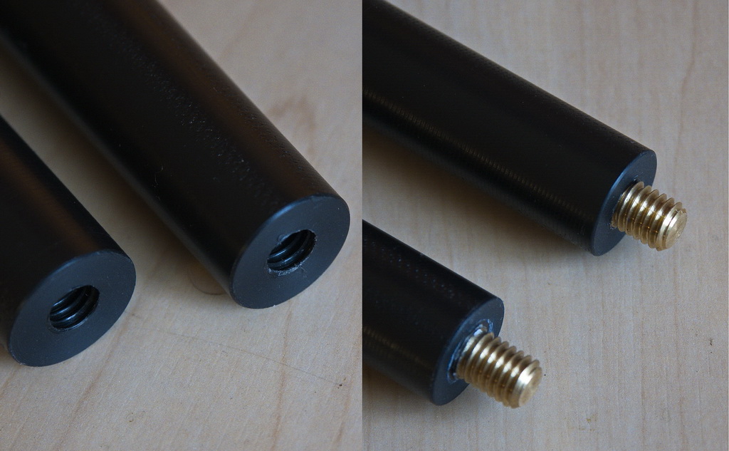

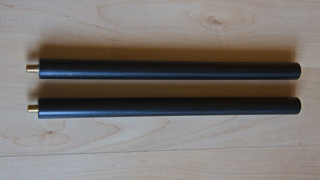

1) Im Internet habe ich für ca. 7,-- € eine 2 cm durchmessende Stange aus POM (Polyoxymethlen) gekauft und zwei je 30 cm lange Stücke abgesägt. So wird das Packmaß eingehalten und die beiden Stangen passen mit in den Transportbeutel des Rollei.
2) In jede der Enden der Stangen hat mir ein Bekannter mit seiner Drehbank ein 7,5 mm durchmessendes Loch gebohrt. Hierin habe ich dann 3/8''-Gewinde geschnitten.
3) Im Fotofachhandel habe ich zwei ca. 3 cm lange 3/8''-Gewindebolzen gekauft. Je eine der Gewindebolzen habe ich dann mit Sekundenkleber in eine der Stangen geklebt, so dass noch ca. 1,5 cm herausstehen.
4) Fertig! Die beiden Stangen können nun auf das Rollei-Einbein geschraubt werden. Jetzt noch der Stativkopf auf die obere Stange und das Einbein hat eine Höhe von 167 cm. Zur besseren Stabilisierung lasse ich den unteren, sehr dünnen Auszug des Rollei meist eingefahren. So hat das Stativ immer noch eine gute Höhe von 147 cm.
Siehe auch die beigefügten Fotos.

Das Gefummel hatte ich auch, und hat mich genauso genervt. Aber ein extra Einbeinstativ wollte ich auch nicht. Deshalb habe ich bei Rollei angefragt, ob man die Kopfplatte (nicht den ganzen Kugelkopf, sondern nur den Teller der drunter ist) und den Gewindebolzen mit der Mutter nicht separat nachkaufen kann, auch wenn es nicht auf der offiziellen Liste steht, und was es kostet. Nach zwei Mail kam ein dicker Brief mit den beiden Teilen, ohne Rechnung :). Ein toller Service :o
Nun habe ich die zusätzliche Kopfplatte fest auf die eine Stativverlängerung geschraubt und brauche nicht jedes mal mit dem Schraubenschlüssel zu hantieren. Lediglich den Stativkopf (Kugelkopf) muss ich nun noch vom Dreibein aufs Einbein wechseln, aber das geht ja einfach von Hand.
Noch ein Hinweis zum 3/8''-Gewinde: Hier musste ich feststellen, dass es eine Vielzahl von verschiedenen 3/8''-Gewindetypen gibt, die sich alle leicht unterscheiden. Nach langem Suchen habe ich gelernt, dass der Gewindeschneider vergleichbar zu DIN 352 sein muss, z.B. Fabrikat RUKO, Art 246038.
