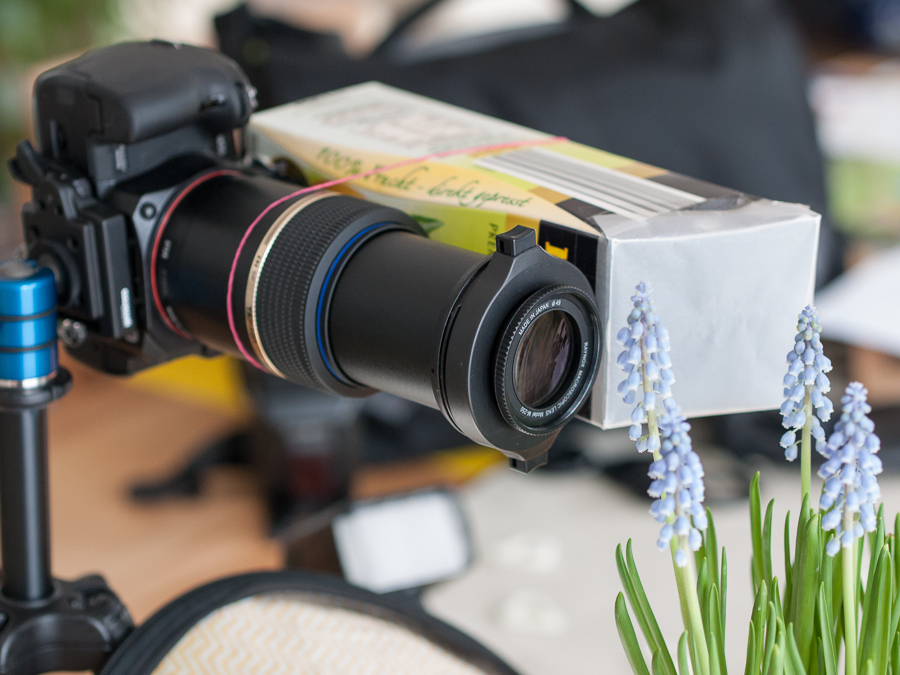

Eine kleine Anregung zum Thema Blitz hätt ich da noch: Tetra-Pack auf Objektivlänge kürzen (angeschrägt), Transparent-Papier (Butterbrot-Papier) auf den schrägen - bis dahin offenen - Teil kleben, und hinten/unten die Öffnung für den Klappblitz schneiden - fertig ist der Makro-Blitz für Arme :D

Hast du ein Bild von dem Tetrapack? Wie muss man sich das vorstellen.

Hallo David,
klar hab ich, musste nur etwas suchen...
Tetra-Pack Makro-Blitz
Das Bild zeigt das Setup noch mit einer Sony A55 und dem 90er Tamron samt Raynox 250.
Ergab schon einen extremen Abbildungsmaßstab.

is ja geil :-) da hab ich gleich was für die Kinder heut zum basteln :-)
