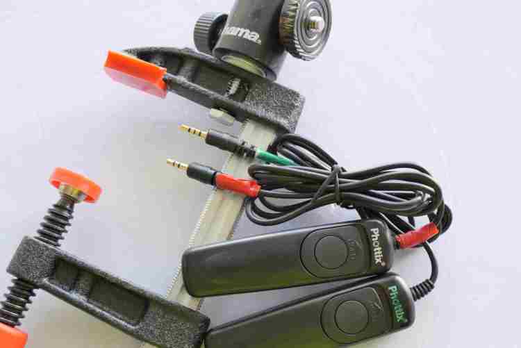

der Stecker-DURCHMESSER ist gleich, aber es sind verschiedene Typen montiert -hier eine Foto
Rot= Video, Grün = Foto
Auch zu sehen mein DIY "Kein"-Bein Stativ.... Schraubzwinge & "billig" Kugelkopf

Dass der rote, dreipolige Stecker überhaupt funktioniert, wundert mich. Er ist nicht für eine Pana vorgesehen.
Panas nutzen nur den vierpoligen.

Ein dreipoliger Stecker am Remote ist für Canon
@Horst
Ja, er löst bei der GH4 Video aus :-)
