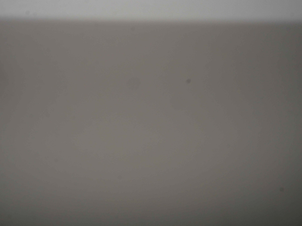

für die GX9 mit Godox TT350o habe ich mir den Godox X-PRO Transmitter zugelegt.
Wenn ich mit der Kombination entfesselt blitze, ist im oberen zehntel des Bildes ein heller Streifen sichtbar, der Rest des Bildes ist dunkler.
Das ist unabhängig von der Belichtungszeit (1/50 oder 1/4000) und umso deutlicher, je mehr das Blitzlicht dominiert.
Mit dem 350er auf der Kamera tritt das Problem nicht auf, daher gehe ich von einem Synchronisationsfehler beim Transmitter aus.
Bisher kenne ich nur ein paar wenige Amazon-Kommentare, die ähnliches berichten, habe aber nichts hier im Forum gefunden.
Ich würde gerne wissen, ob das ein paar "Einzelfehler" sind oder ein systematisches Problem (an Lumix-Kameras?) vorliegt.
Über Unterstützung und Kommentare würde ich mich sehr freuen.
Vielen Dank schon im Voraus.
Christian
Demofoto einer weißen Fläche

Was hast du an Blitzeinstellungen in der Kamera eingestellt?

In der BDA des X-Pro steht man soll die Blitzeinstellung an der Kamera auf Fill Flash stellen.
Wie hast du den Blitz auf die Wand gerichtet? durch Softbox oder den nackten Blitz.
Ich frage weil der obere Schlitz nicht gerade ist sondern eine leichte Krümmung aufweist.
Fotografierst du in TTL und bleibt das Problem wenn du manuell fotografierst?

Beitrag von Chris-GX9 » Donnerstag 11. Juni 2020, 13:04
Hallo David, danke für dein Feedback.
Der Blitz war "nackt", und fotografiert habe ich mir der Kamera im manuellen Modus, beim Blitz war TTL eingestellt. Manuelle Einstellung am Blitz ändert am hellen Steifen nichts. Die Krümmung des Streifens würde ich eher einer Verzeichnung zuordnen (Weitwinkel, Abstand kaum 1m).
Ich konnte jetzt aber feststellen, dass der Streifen nur dann auftaucht, wenn am Transmitter die High-Speed Synchronisation eingestellt ist.
Selbst bei den langsamen Verschlusszeiten <1/200 s erscheint dann der Streifen im Bild (deshalb habe ich gar nicht erst auf HS geachtet).
Ohne die HS-Einstellung ist bis zur minimalen Belichtungszeit (1/200 s) kein Balken vorhanden.
Das ist natürlich nur ein schwacher Trost. Wenn das Problem von anderen Forenmitgliedern ausgeschlossen werden kann, würde ich das Teil reklamieren.

Ich habe mal versucht einen wohl ähnlichen Aufbau wie du zu machen.
aber weder im High Sync noch normal sind da keine Probleme.
Aber woran liegts? Kamera oder X-Pro? Jedenfalls scheint deine Kombi nicht gut zusammen zu funktionieren.
Das Problem spricht Martin in seinem Video über das High Sync Blitzen an. Es gibt einfach Kombinationen die wollen
nicht mit einander funktionieren. https://www.youtube.com/watch?v=XsokZZB ... reload=101

Beitrag von Chris-GX9 » Freitag 19. Juni 2020, 12:29
Es bestätigte sich im Kreuzvergleich:
Zwei Gogox Transmitter und TT350-o zeigen jeweils and der G9 und der GX9 den gleichen hellen Streifen (bei der G9 unten im Bild), sobald HSS aktiviert ist.
Scheint ein Synchronisationsproblem zu sein; sehr schade.
Der Kollege will das auch nochmal an seiner Olympus-Kamera überprüfen.
Gibt es denn niemanden im Forum, der das Problem auch schon bemerkt hat?

Beitrag von Chris-GX9 » Donnerstag 10. September 2020, 12:10
Noch zur Ergänzung:
An der Olympus-Kamera eines Kollegen funktionieren Auslöser und Blitze einwandfrei.
Im aktuellen YouTube-Video von "Akigrafie live" spricht er quasi das gleiche Problem an (10:26), allerdings mit den Blitzen AD200 und Fuji-Kameras.
Interessant: die Probleme waren erst nicht da und kamen dann plötzlich...
