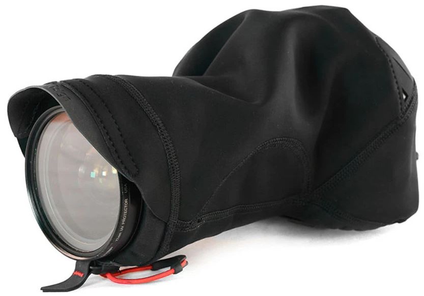

@Gerd et all: Stromversorgung im Feld, soweit ist das sehr interessant, wie kommt ihr mit Wind und Wetter zurecht ? Welches ist ein passendes Rezept daß nichts naß wird (wenn man ansitzt oder keine störenden Bewegungen machen möchte wenn ein Regen überraschend einsetzt u.ä.).
Danke ;)

PSG7
Beiträge: 682
Registriert: Samstag 20. Juni 2015, 21:25
Wohnort: im Südosten der Republik
Re: GH5/G9 externe Stromversorgung während Aufnahmen
Beitrag von PSG7 » Samstag 6. Februar 2021, 13:20
Freitag 5. Februar 2021, 21:11
...wie kommt ihr mit Wind und Wetter zurecht ? Welches ist ein passendes Rezept daß nichts naß wird (wenn man ansitzt oder keine störenden Bewegungen machen möchte wenn ein Regen überraschend einsetzt u.ä.).
Danke ;)
Ich verwende die "Peak Design Shell Medium M" (Wetterfeste Schutzhülle) https://www.peakdesign.com/products/she ... c970&_ss=r
Wie alles von PD nicht billig, aber bestens verarbeitet. Es gibt die Hülle in 3 Größen.
Gruß Hans
