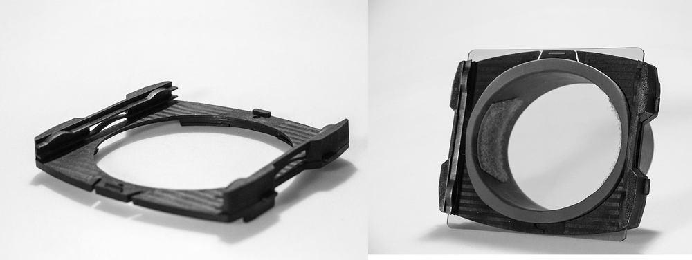

das Panasonic 7-14mm objektiv ist ein tolles.
aber leider kann man keine Filter drauf schrauben.
Irgendwo habe ich es gesehen und so ähnlich nachgebaut.

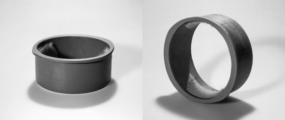

Gebrauchtes Material
HT Muffenstopfen 1 € ( HT Deckel ) DN70 D=75
Weitwinkel-Filterhalter Adapter Slim für Cokin P-Serie 10,99 €
ND2 ND4 ND8 Neutral Density Graufilter Grau Filter f. Cokin P 8,99 €
Der Muffenstopfen wird von innen ausgeschnitten .
Innen habe ich etwas Klettband befestigt das weiche davon
hält alles sehr gut man braucht keine Angst zu haben dass es abfällt. :D
es sollte noch erwähnt werden das es nur benutzt werden kann in Brennweiten bereich von ca 8,5mm weil man sonst die Ecken sieht.
über einige Meinungen würde ich mich freuen.

Wann steigst du in die Serienproduktion ein?

Lenno hat geschrieben:Wann steigst du in die Serienproduktion ein?
vielleicht sollte ich es mir die Rechte schon mal sichern :D
dann würde ich es auch in schwarz liefern :lol:

Beitrag von christine frick » Sonntag 14. Oktober 2012, 16:39
Klasse Teil !
LG Chris

Beitrag von LUMIXuser » Dienstag 16. Oktober 2012, 08:52
Erweckt so ein komisches *will auch haben* - Gefühl :lol:
Toll gemacht ;) Du könntest ja mit einem größeren Zubehörhersteller Kooperieren, er fertigt es dir und du hast die Rechte xD

Beitrag von Wuppie » Samstag 19. April 2014, 19:27
Hallo Michail,
Super Idee die du da hattest, ich werde den Filterhalter nachbauen und dann mal berichten.
Viele Grüße schöne Ostern
Michael

Beitrag von mopswerk » Samstag 3. Mai 2014, 10:12
Super gebastelt! Fehlende Filtermontage war mit einer der Gründe, warum ich das 7-14 trotz toller Abbildungseigenschaften nicht (mehr) habe ...

Beitrag von whakaahua » Sonntag 4. Mai 2014, 09:28
Sehe ich auch so wie mopswerk, super gebastelt. :)

Beitrag von Wuppie » Mittwoch 7. Mai 2014, 18:21
Ich hab es nachgebaut, war ganz einfach. Ich werde es demnächst einmal ausprobieren, danke für die Anleitung.

Beitrag von Lenno » Donnerstag 7. Januar 2016, 11:33
Es gibt jetzt für einige Objektive verschiedener Hersteller, Filterhalter,
unter anderem auch für das 7-14mm.
http://shop.logodeckel.de/produkt-kategorie/panasonic/
