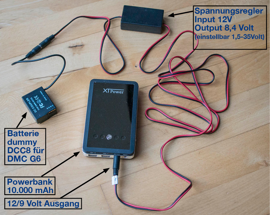

ich benutze seit 2 Jahren für Zeitraffer ohne Probleme ein Powerbank mit 9/12V Ausgang,
an 12V habe ich ein Spannungsregler gekauft und eingestellt auf 8,4 Volt und diese mit ein Battery Dummy in der Kamera verbunden.
siehe auch: http://www.dvxuser.com/V6/showthread.ph ... 3v-or-8-4v" onclick="window.open(this.href);return false;" onclick="window.open(this.href);return false;

weil es mich auch interessiert...
dies scheint doch die einfachsteLösung zu sein.....diese Technik wurde doch auch in dem Youtube-Video gezeigt,
ich brauch das auch! Danke
...brauch ich für die GX8 andere Komponenten?

Re: G3 per Powerbank betreiben
Beitrag von krabbetje » Donnerstag 14. Dezember 2017, 23:35
für den GX8 brachst du ein DMW-DCC8 koppler z.B.
http://www.panasonic.com/de/consumer/fo ... -dcc8.html" onclick="window.open(this.href);return false;" onclick="window.open(this.href);return false;
oder billiger bei e_baj

Nachfrage....wo , in deinem System, kommt dieser Wandler hin?
