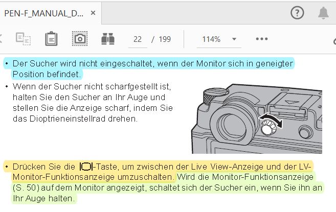

Hallo Peter,
ich habe die 3 Schalt-Kriterien für die Umschaltung "Sucher - Monitor" im Screenshot farbig markiert.
Wenn diese beachtet werden, dann dürfte die Umschaltung stets funktionieren.
Dass ein Näherungsschalter vom Sonnenlicht beeinflusst wird,
habe ich in der Praxis noch nie erlebt.
Das Umschalten kann jederzeit auch im Haus ausgetestet werden.
Sowohl wenn die Kriterien erfüllt sind, wie auch, wenn diese nicht erfüllt sind.
Viel Erfolg. Bitte berichten. Danke.
