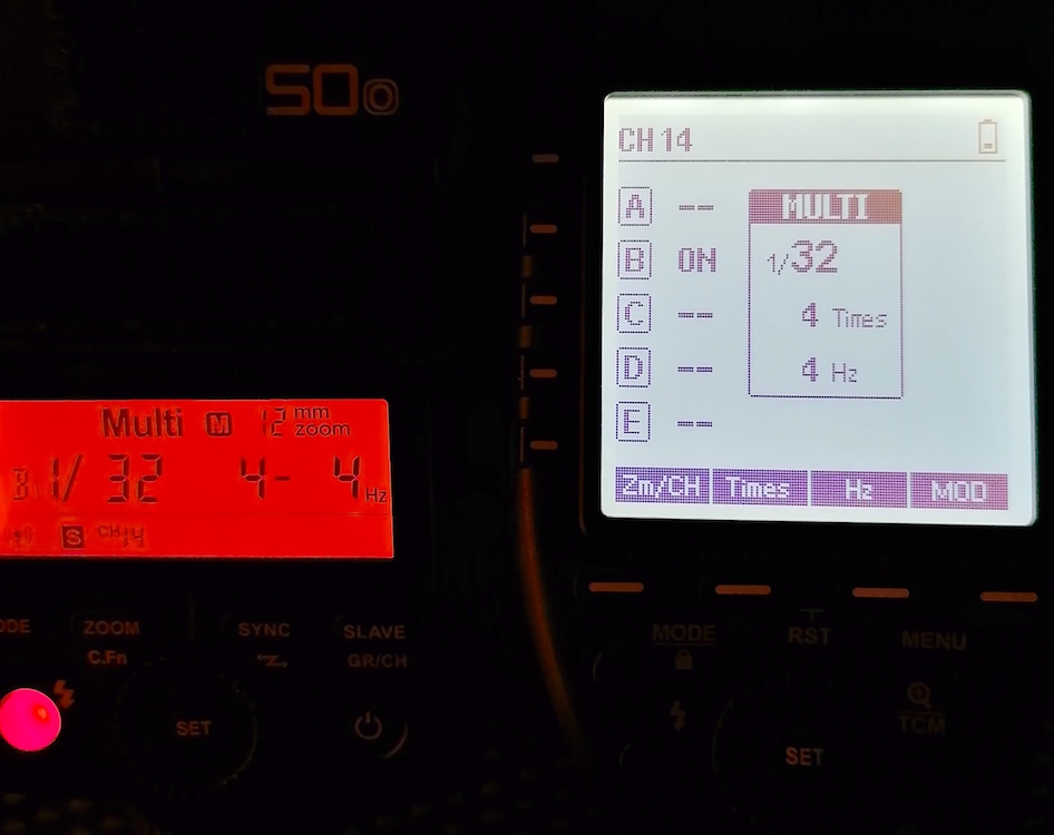

Multiflash funktioniert auch über Transmitter, soeben mit gleicher Kombination Godox X-Pro und TT350o ausprobiert !
Transmitter auf Kamera, Blitz entfesselt; Auslösen mit Auslöseknopf oder Blitztaste am Godox X-Pro, beides geht.
Multiblitz wird am Godox X-Pro eingestellt indem im Modus M noch einmal die Taste "Mode" gedrückt wird.
Allerdingsist es wohl so, daß die Multiblitzeinstellung dann für alle Gruppen A bis E gleichermaßen gültig ist.
mfG schwarzvogel
Super danke! Ich hatte mich schon gewundert, ich hatte den Fehler das ich die Gruppe aktiviert hatte, wenn das nicht ist, dann geht es so wie du es beschrieben hast. Man kann die Gruppen extra auswählen, ich hab das mal mit Gruppe B gemacht, weil ich für gewöhnlich meinen Studioblitz auf A habe, und den kleinen Godox TT350 nur zum Aufhellen auf B habe.

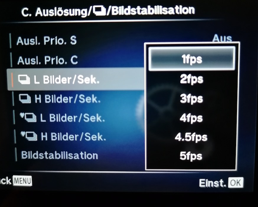

Hallo Schwarzvogel ich spreche von Serienbild. Das mit dem Multiblitz hat sich erledigt, da ich am Anfang die Frage des TE falsch verstanden hatte. Ich hatte im Post bloss nochmal deine Anmerkung aufgegriffen das der Transmitter doch die Multiblitz Funktion einstellen kann. I
So nun aber zurück zum Serienbild + Blitz. Ich habe eine Olympus und da funktioniert das, wenn ich die Serienbildleistung auf 1 Bild pro Sekunde stelle, plus Transmitter auf der Kamera, scheinbar komme ich da bei eingestellter Blitzleistung von 1/4 genau auf den Zeitrhythmus den der Blitz zum nachladen braucht. Da habe ich nacheinander 18 Blitze abgefeuert, vermutlich gehen noch mehr, bei 18 habe ich aufgehört. Hingegen mit dem Blitz auf der Kamera, gingen nur 3-4 Bilder. Frag mich nicht wieso, was dann anders ist.
