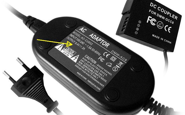

[quote="Abacus3"]AC Adapter liefern meist 8.4 Volt - Anschlus an PowerBank - "Versuch macht kluch"
Hallo Abacus3
auf dem Bild von dir kann man etwas von 2A erkennen deswegen bin ich darauf gekommen
das die Powerbank einen Ausgang von 2A haben muss
Abacus3
Re: Powerbank, gute Alternative wenn man lange unterwegs is
Beitrag von Abacus3 » Mittwoch 29. Oktober 2014, 18:54
Ja, steht so da - ist mir auch aufgefallen, muss aber nichts heissen. Netzteile bringen oft mehr Leistung als notwendig.
Ich werde demnächst schreiben, ob 8.4V / 1A reicht - falls ich ein passendes Kabel habe, zum Löten bin ich zu faul. ;)
Es steht auch 8.4V - heraus kommen allerdings 9 Volt.

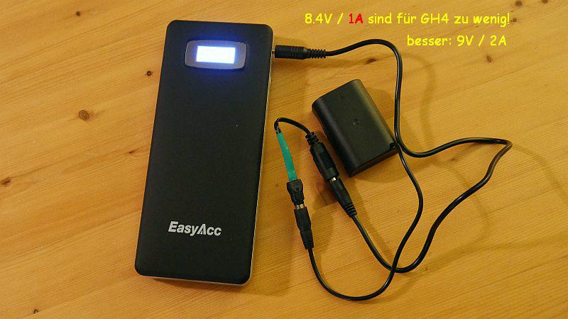

Die EasyAcc 20000 funktioniert als externe PowerBank für die GH4 NICHT ! 8.4V / 1A sind zu wenig - die GH4 mault ... und schaltet kurz darauf ab.

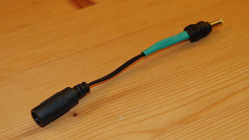

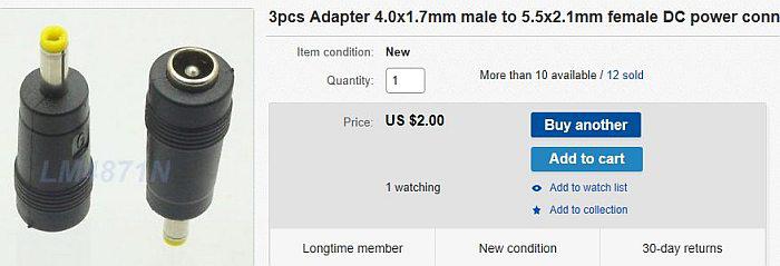

Es sollten also schon 9V / 2A sein! - Ein passender Adapter für den GH4 Dummy ist übrigens nicht inkludiert.
Selber löten ist angesagt - oder aus China bestellen (3 Stück kosten total € 1.50 - inkl.Versand)
Ich werde den ANKER 20000 probieren - liefert 9V / 2A .. kostet ein wenig mehr (Ladegerät und Tasche sind dabei)

Der EasyAcc ist gut gemacht, taugt halt nicht für GH4/extern. Vermutlich geht er zurück (habe 30 Tage Zeit).
An meinen zwei SonyCamcordern funktionieren die 8.4V einwandfrei, bloss brauche ich ihn dazu nicht.
Als Ladegerät für 5V Geräte ist er sicher 1a - aber das kann der ANKER auch. Für NUR 5V gibt es natürlich kompaktere und günstigere Akkus.

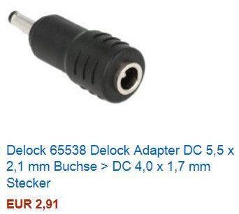

Ich habe den EasyAcc für die GX7 vorgesehen, aber da funktioniert er. Nach deinem Bericht fällt mir ein Stein vom Herzen.
Den Adapter gibt es auch bei Amazon, allerdings für 3 €.
http://www.amazon.de/s/ref=nb_sb_noss?_ ... %20Stecker" onclick="window.open(this.href);return false;
Bernhard

Adapter 5.5/2.1 - 4.0/1.7 passt an das ANKER-Kabel
