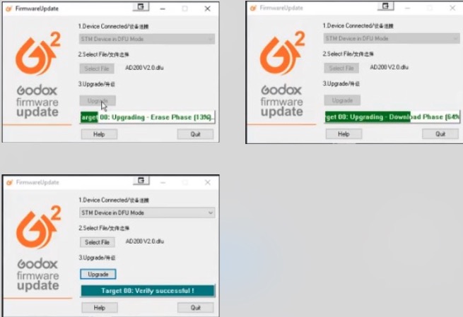

Anleitung update Firmwareupdate Godox (alle updates gibt es hier http://www.godox.com/EN/Download.html)
Es müssen zwei Dateien heruntergeladen werden, einmal die Software selbst die dann das updaten übernimmt.
Es gibt zwei unterschiedliche ausführbare Software Versionen "G1" und die "G2" für den TT350 ist die "G2" herunterzuladen. http://www.godox.com/EN/InstructionManu ... are_G2.rar
und einmal das Firmwareupdate für den Blitz: http://www.godox.com/EN/InstructionManu ... O_V1.2.rar
beides sind Rar Dateien die mit geeignetem Programm erstmal entpackt werden müssen, ähnlich einer Zip Datei.
Nachdem man beide Dateien entpackt hat, hat man nun eine Godox G2 .exe Datei, dieses muss installiert werden und man erhält dann eine Verknüpfung auf den
Desktop - orangenes Symbol Godox G2 (Das ist das Software Programm dass das updaten übernimmt)
Die andere Datei ist die Firmware und heißt z.B. TT350O_V1.2.dfu
Nachdem man einen Doppelklick auf die Verknüpfung "Godox G2" gemacht hat, öffnet sich das Programmfenster, wenn man nun im ersten Punkt "1.Device connected" nachschaut ist da erstmal nichts drin, man muss nun den Blitz mit geeignetem USB Kabel mit dem Computer verbinden, war das erfolgreich wird nun angezeigt: "STM Device in DFU Mode"
Als 2.ten Punkt wählt man nun die Firmware TT350o V1.2.dfu "2. Select File"
Als 3.ten und letzten Punkt wählt man "3.upgrade"
der update Prozess wird nun gestartet.
4. Fertig
