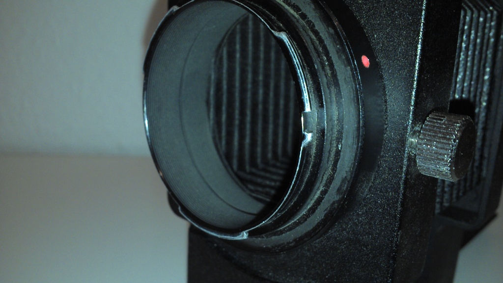

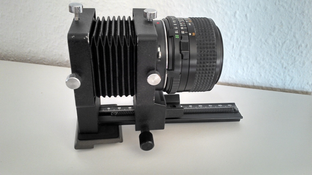

ich bin günstig an ein Balgengerät gekommen. Schaut euch doch bitte mal die angehängten Fotos an.
Vielleicht kann mir jemand sagen was für einen Adapter ich benötige um meine G5 zu adaptieren und wo ich dann, den Adapter bekomme.
Vielen Dank für eure Hilfe

Re: Adapter G5 an Balgen
will oder kann mir keiner meine Frage beantworten?
Ich denke, das kann keiner so beantworten.
Dazu müsste man schon wissen, was das für ein Balgen ist.
Wie es aussieht, ist kein Kamera-Adapter an dem Balgen.
Das Objektiv sieht nach Minolta aus.
Mir fällt aber kein Balgen mit wechselndem Kameraanschluß ein.
Mann müsste mal in der T2 Adapterkiste suchen.
Zu fast jedem Balgen gab und gibt es Anschlüsse zu den verschiedenen Kameras.HUH hat geschrieben:Mir fällt aber kein Balgen mit wechselndem Kameraanschluß ein.
Man müsste hier nur wissen, was balgenseitig gefordert wird.
Gerade noch mal gegoogelt.
Alle Balgen haben Festanschluß.
Bei Novoflex gibt es eine Serie mit Adapteranschlüssen,
Allerdings sind die Adapter nicht billig.
Obs passt,müsste man anfragen,
erst einmal recht vielen Dank für eure Bemühungen.
Ja, vorne, zwischen Objektiv und Balgen sitzt ein Adapter für Minolta MD.
Dieser war zum Balgen dazu und das Objektiv hatte ich noch zufällig.
Wenn ich es hin bekomme soll vorne dran ein 2.8/135 von Minolta, weil der Adapter nun mal da ist.
Mein Problem ist aber der Adapter Kamerseitig.
Den, der dazu war, habe ich auch noch mal fotografiert.(siehe weitere Fotos).
Da passt aber meine G5 definitiv nicht dran. Der muß auf einer Seite, die am Balgen, so etwas wie eine Ringnut haben, zu fest schrauben.
Wäre nett wenn ihr euch noch mal, für mich, den Kopf zerbrechen könntet.
Ich kenne mich in der "alten" analogen Welt überhaupt nicht aus. Deswegen auch meine Antwort gut abwägen.
Ich selbst habe gerade einen Balgen "geerbt".
Der hat an der Kameraseite ein einfaches Gewinde. Nachdem ich mich ein wenig im Internet schlau gemacht habe kam ich darauf, dass es sich um ein M42 System handelt. Dafür gibt es auch Adapter auf MFT. Ich habe mir einen solchen für ca. 12 € zugelegt und damit funktioniert auch die Verbindung des alten Balgens an meine GH2...
Messe doch mal an Deinem Gewinde ob es einen Durchmesser von ca. 42mm hat???
Falls nicht... War nur so eine Idee von mir.
