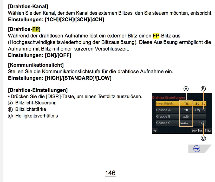

Das ist der High Speed Blitz Modus.
Die G6 kann das laut Bedienungsanleitung, ich habe leider auch noch nicht herausgefunden welche nun die kürzeste Synchronzeit ist.
Ausprobieren kann ich es leider nicht, da ich keinen Blitz habe der FP kann.

Hallo David,
vielen Dank! Da hast du mir das blättern in der Bedienungsanleitung erspart. ;)
Laut Franks Fotoschule gehen Verschlusszeiten bis 1/4000 sec.
Er weist aber leider nicht darauf hin, dass es auch mit anderen Blitzen geht die FP ünterstützen. :roll:
