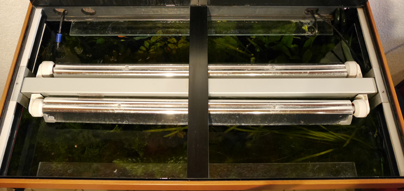

ich möchte mir zum Geburtstag den Blitz Panasonic DMW-FL360L schenken lassen. Außer für Innenaufnahmen (Kinder-/Familienfotos) werde ich ihn hauptsächlich für Aquarienfotografie benutzen. Ich möchte ihn über der Wasseroberfläche anbringen, damit die Fische nicht seitlich, sondern von oben angeblitzt werden. Nun stellt sich mir die Frage, wie ich den Blitz am besten dort befestige. Hat jemand Erfahrungen?
Könnt ihr mir sinnvolles Zubehör in Form von Klemmen, Feststellschrauben etc. empfehlen? Oder besser ein weiteres Stativ?
Auf dem angehängten Foto seht ihr mein Aquarium von oben. Das Glasbecken hat vorne und hinten je eine Seitenstrebe aus Glas. Die Abdeckung hat in der Mitte noch eine Querstrebe aus Kunststoff. Ich habe vor, den Blitz irgendwie daran zu befestigen.

- P1030952.jpg (232.63 KiB) 2614 mal betrachtet

ich würde den Blitz nicht auf dem Aquarium aufstellen, sondern davor oder seitlich und zB über eine schräg aufgestellte Styroporplatte das Licht ins Aquarium reflektieren.
Wenn du direkt von oben blitzt,dann wirst du extreme Schlagschatten bekommen.
Es wird sowieso nicht ganz einfach mit einer gleichmäßign Ausleuchtung, außer du kannst den Lampenbalken entfernen. Der wird dir sonst immer einen großen Schatten machen.

Hallo Jürgen,
den Leuchtbalken würde ich eigentlich ungern entfernen. Das wäre für eine schnelle Fotosession etwas aufwändig. Er gibt ja eigentlich auch noch zusätzliches Licht ins Aquarium und ich dachte, das sei für das Focussieren ganz gut (?) Ich muss die Fische ja noch sehen können, bevor ich auslöse. Die mittlere, schwarze Strebe der Abdeckung könnte ich aber problemlos herausnehmen.
Ich dachte, wenn ich den Blitz irgendwie in der vorderen Lücke zwischen Seitenscheibe und Leuchtbalken positionieren kann, müsste ich eine recht gute Ausleuchtung hinkriegen. Wie das mit den starken Schatten dann aussieht, weiß ich jetzt natürlich noch nicht, das wird der Versuch zeigen. Evtl. hast du recht und eine indirekte Beleuchtung mit Styroporplatten etc. kommt besser.

Wenn Licht dann nur von oben, alles andere gibt Reflexionen in der Scheibe.
Um diese weiter zu minimieren würde ich den Raum ganz abdunkeln, das sich wirklich nichts in den Scheiben spiegelt.
