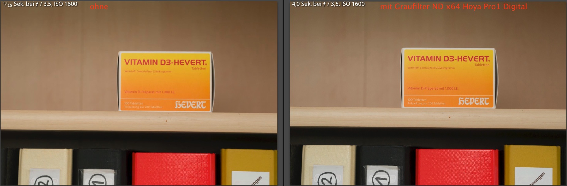

So eine Farbabweichung ist aber nur im direkten Vergleich sichtbar, und meiner Meinung nach vernachlässigbar.
Ohne Graufilter ist das Bild minimal wärmer. (Beide Aufnahmen mit Weißabgeich durch Expodisc)
Allerdings kann ein ND x64 (=6 Blendenstufen) für manche Dinge am Tage schon zu wenig sein.

@lenno: Vielen Dank für die (wie immer!) hilfreiche Illustration. Die Effekte sind in der Tat klein, ich würde sie aber möglichst gerne ganz vermeiden. Hattest du bei der von dir verwendeten Marke mit weniger Belichtungsstufen auch Unterschiede?

Meiner Erfahrung nach, verändert jedes zusätzliche Glas das man vorne anschraubt und
nicht zur eigentlichen Glasrechnung des Objektivs dazugehört, etwas das Bild. Unabhängig wie
groß der Grauwert nun ist. Also auch ein ND x8 Graufilter z.B. ist dann halt nicht so intensiv wie beim
64er aber dennoch da.
Über andere Graufilter kann ich nichts sagen, mit den Hoya 64 und 8 die ich habe, bin ich jedenfalls zufrieden,
ich würd mir auch einen 1000er von denen kaufen.
