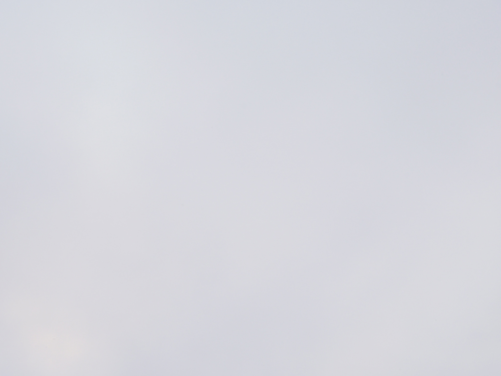

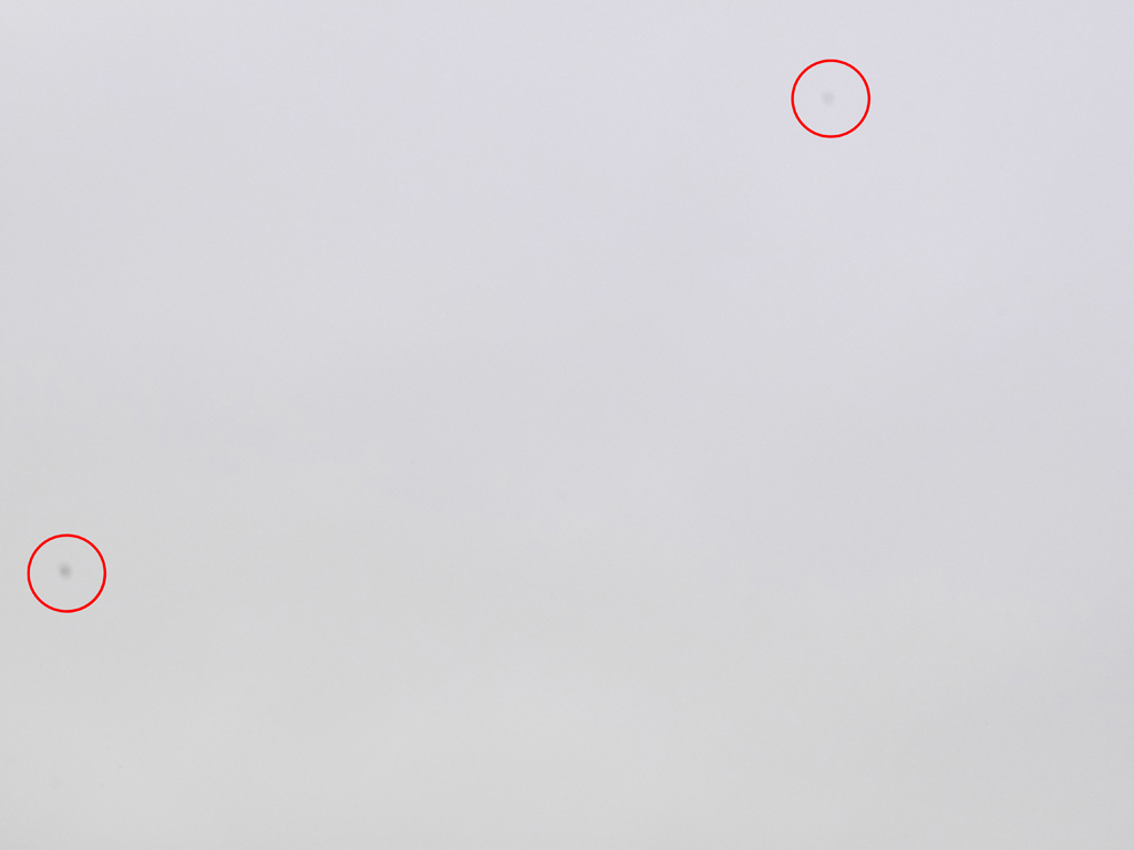

Ich hatte mich über Weihnachten mit Makrofotos beschäftigt und dabei waren mir zwei Flecken auf meinen Bildern aufgefallen. Nach weiteren Testaufnahmen (mit Blende 22 defokussiert auf Himmel oder weisse Fläche) war mir klar, dass es sich nur um eine Sensorverschmutzung handeln konnte. Da der VisibleDust Arctic Butterfly im Buch von Frank Späth lobend erwähnt wurde, habe ich mir den bestellt... Gestern habe ich die Reinigung damit durchgeführt – so wie im YouTube-Video gezeigt. Die Flecken waren gleich nach dem ersten Versuch weg. (Sie Fotos vorher/nachher) Zum Glück handelte es sich also tatsächlich nur um trockene Staubpartikel, für die der Arctic Butterfly ja gedacht ist. Fazit: Ich bin sehr zufrieden mit dem Teil, auch wenn der Preis von 72,99€ echt saftig ist.

vorher...
nachher.
