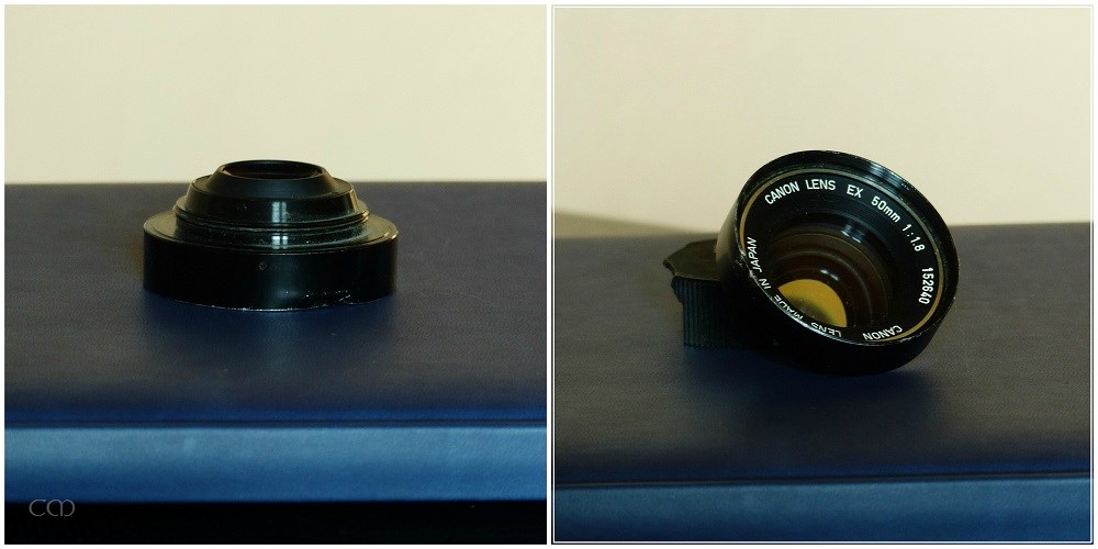

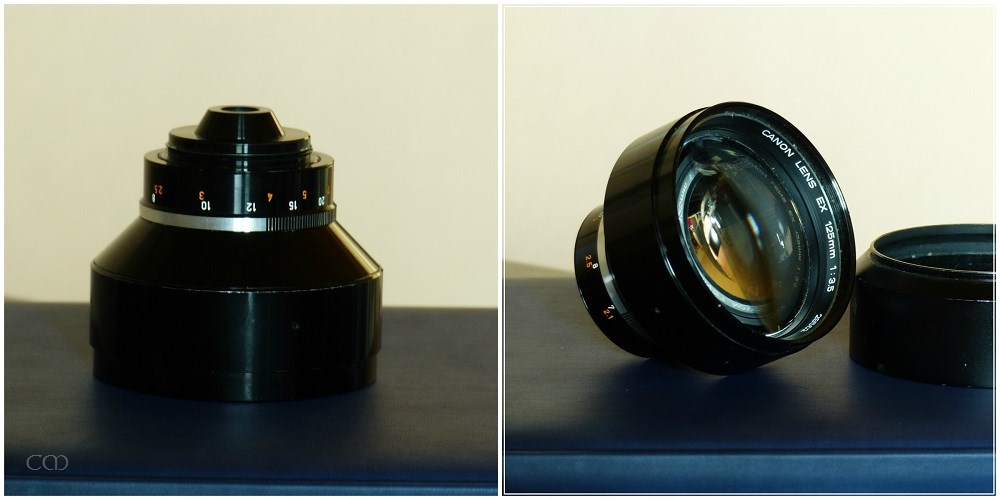

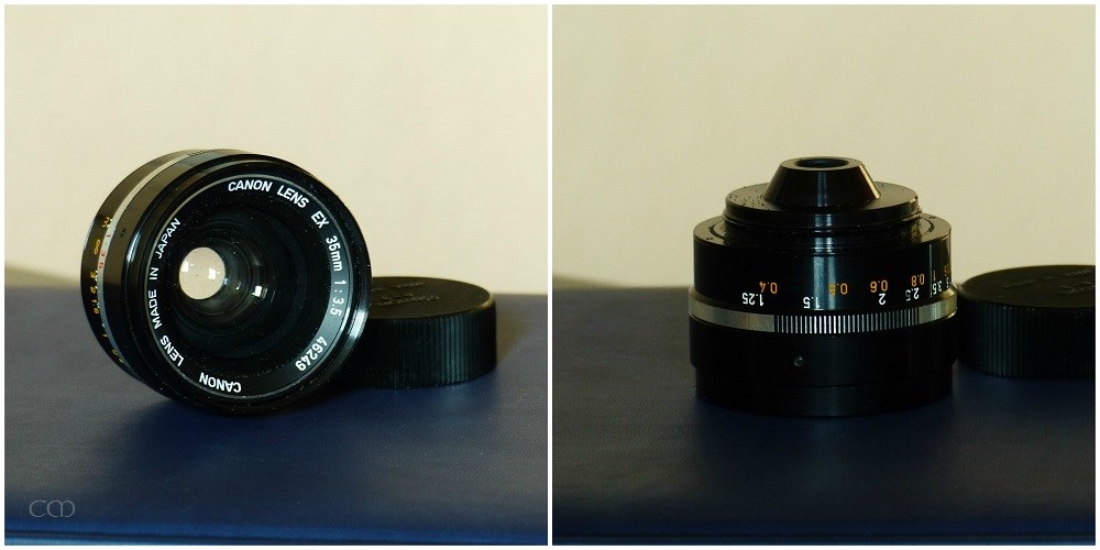

Animiert von dem schönen Thread mit den alten Kameras hab ich gestern mal die alte Kamera meines Mannes herausgekramt, eine Canon EX EE. Sie ist aber noch viel zu eingestaubt um sie zu präsentieren.. :lol: Und, meine Güte, ist die schwer!!! Mit dem 125er Objektiv 1,4 kg!!! :shock:
Aber die drei dazugehörigen Objektive hab ich schon mal einigermaßen vom Staub befreit. Nun muss ich mal ganz naiv fragen - denn ich hab ja seit Beginn meiner Digitalfotografie-aera fast nur mit Bridgekameras fotografiert, und auch vorher nur mit Kompaktkameras - kann ich mit diesen Objektiven zB in "Zusammenarbeit" mit einer Systemkamera, was anfangen? Ich hab zwar schon in diverse "Altglas"-Threads geguckt, bin mir aber nicht ganz sicher und frag lieber noch mal nach.
Ich spiele nämlich mit dem Gedanken, mir irgendwann mal eine gebrauchte G5 oder ähnlich zuzulegen, für Aufnahmen bei denen das Rauschen der FZ200 stört. Persönlich möchte ich mal Nordlichter fotrografieren (dafür bräuchte ich aber sicherlich was weitwinkligeres) und mein Mann fotografiert in Zoos viel in Nachttierhäusern.
So richtig kann ich mir das noch nicht vorstellen mit diesen Objektiven - ich kann damit ja gar nicht manuell scharfstellen... Aber fragen wollt ich doch mal.
Schon mal Danke! ;)

In einem anderen Forum habe ich gefunden, dass sich die Blende an der Kamera befindet und das Objektiv nur zum Schrauben ist
> damit wäre das Teil an MFT ...
- nur mit Offenblende nutzbar
- die 50mm ergeben den Bildwinkel wie ein 100mm an Kleinbild
Und: Adapter dafür habe ich keine gefunden! Ist also eher nicht nutzbar an MFT ...

Hallo Christina
Henriks Tip mit Wikipedia war gut.
Objektivanschluß M39 - dafür gibt es Adapter
Keine Blendeneinstellung -- nur Offenblende zu benutzen
Aber
Keine Entfernungseinstellung
damit wird es schwierig bis unmöglich.

Da es sich bei diesen Objektiven um Satzobjektive handelt, wird damit an einer anderen Kamera als der Canon EX gar nichts gehen. Der Wechselteil der Objektive ist nämlich nur der jeweils vordere Objektivteil, der hintere Objektivteil ist fest in der Kamera verbaut und würde bei einer Adaptierung fehlen.
