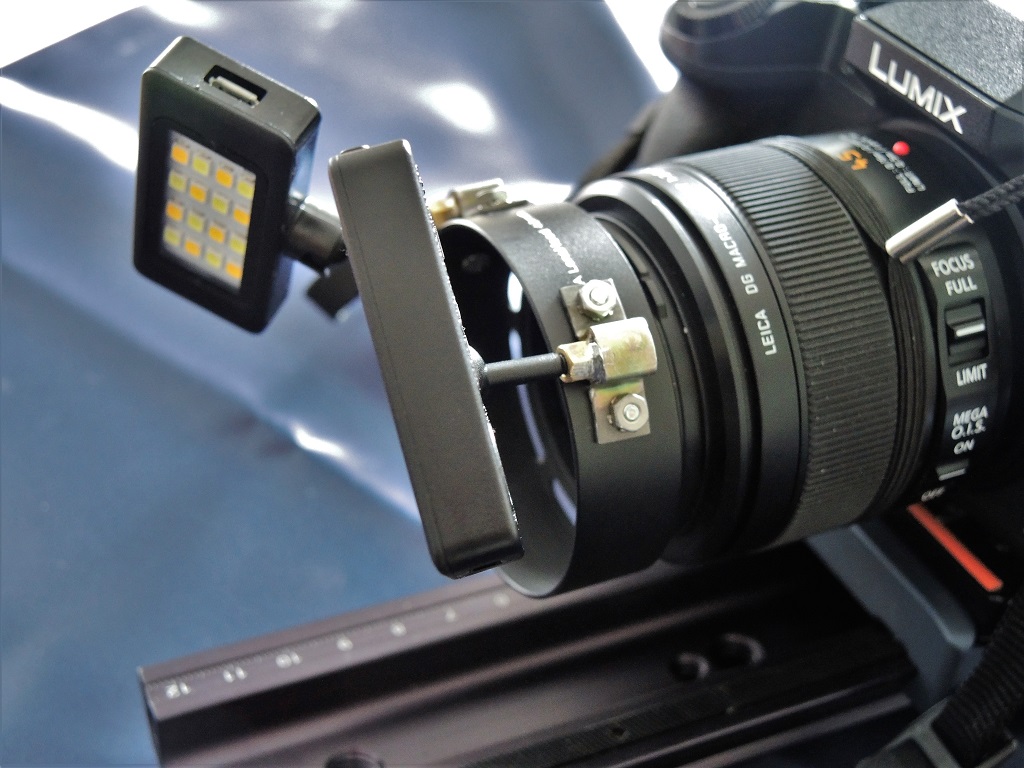

Ewigkweiten habe ich im www nach geeigneter Makrobeleuchtung gesucht.
2 Blitze auf einer Blitzschiene montiert sind mir zu aufwendig. Zangenblitz ist mir viel zu teuer.
Ringblitz oder LED-Ringleuchte ist mir zu kontrastarm.
Also suchte ich nach einer Lösung die preisgünstig und für meine Bedrüfnisse ausreichend wäre.
Ich habe ein Rezept gefunden.
Man nehme:
1. 2 Stück Smartphonleuchten von TSCHIBO
https://www.tchibo.de/smartphone-video- ... AAAA%3D%3D
2. 1 Stück Gegenlichtbelnde (passend zum Objektiv) - bei für das LEICA ELMARIT.
http://www.amazon.de/vhbw-Streulicht-Ge ... ca+Elamrit
3. 4 Stück Senkschrauben M3 mit Mutter und Sicherrungsscheiben
4. 2 Blechlaschen aus dem Baumarkt.
5. Gewindebuchse M3 aus den Sammlungen der letzten Jahre
So wird´s gemacht:
Gewinde M3 an die Stifte der Leuchten schneiden, Gewindebuchse in die Blechlaschen einlöten, Bohrung ø 3,1 mm in die Gegenlichtblende bohren alles montieren - fertig.
Zeitaufwand bei mir ca. 30 Minuten.
Und so sieht das ganze dann aus:

Roland, eine gute Idee schön umgesetzt.
Wäre eine 3.te nicht noch besser?

Hallo Konrad, danke für das Lob!
Ja eine 3. oder auch 4.wären auch möglich und bei den Preisen auch noch im Budget
Mal sehen - muss erst mal ein paar Probefotos machen, dann sehen wir weiter.

Evtl. die Schraubköpfe schwarz bemalen, wegen der Reflexionen.

Meine Lösung:
Testbild: Rand eines Blattes:
Über eine Rückmeldung freue ich mich!
