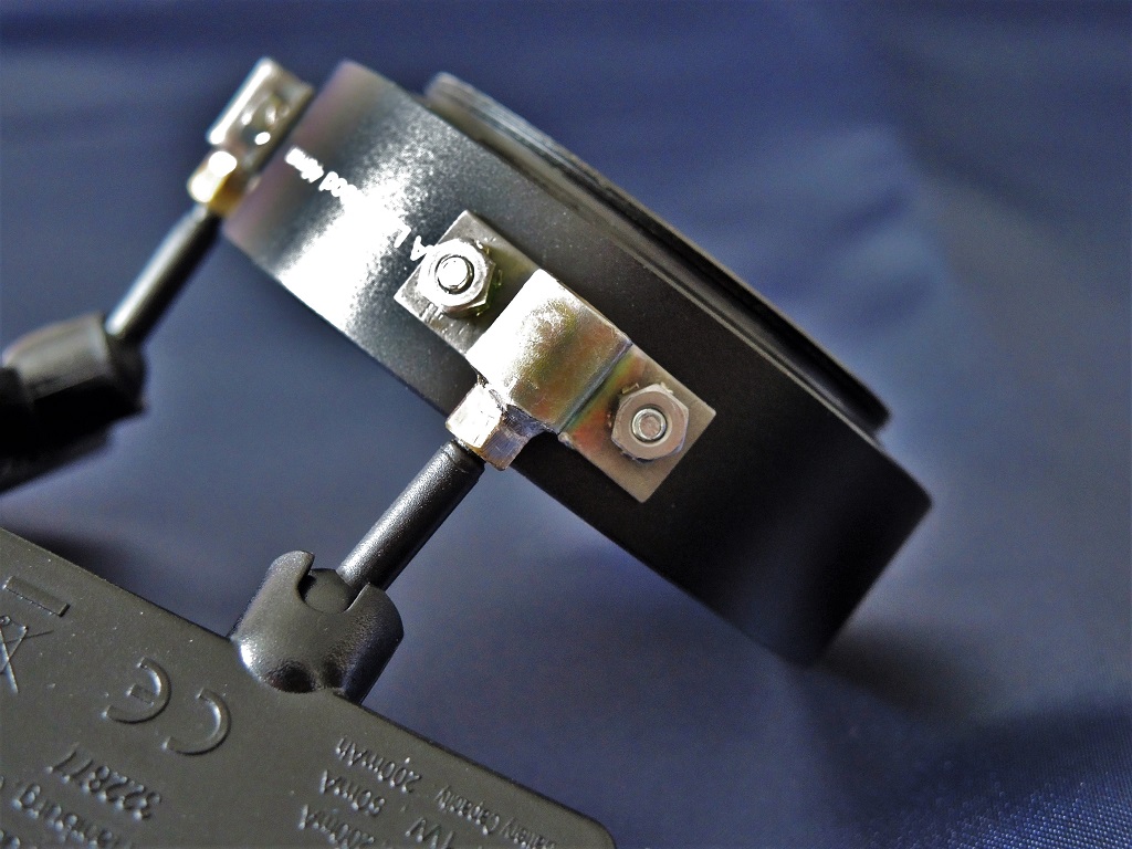

Ewigkweiten habe ich im www nach geeigneter Makrobeleuchtung gesucht.
2 Blitze auf einer Blitzschiene montiert sind mir zu aufwendig. Zangenblitz ist mir viel zu teuer.
Ringblitz oder LED-Ringleuchte ist mir zu kontrastarm.
Also suchte ich nach einer Lösung die preisgünstig und für meine Bedrüfnisse ausreichend wäre.
Ich habe ein Rezept gefunden.
Man nehme:
1. 2 Stück Smartphonleuchten von TSCHIBO
https://www.tchibo.de/smartphone-video- ... AAAA%3D%3D
2. 1 Stück Gegenlichtbelnde (passend zum Objektiv) - bei für das LEICA ELMARIT.
http://www.amazon.de/vhbw-Streulicht-Ge ... ca+Elamrit
3. 4 Stück Senkschrauben M3 mit Mutter und Sicherrungsscheiben
4. 2 Blechlaschen aus dem Baumarkt.
5. Gewindebuchse M3 aus den Sammlungen der letzten Jahre
So wird´s gemacht:
Gewinde M3 an die Stifte der Leuchten schneiden, Gewindebuchse in die Blechlaschen einlöten, Bohrung ø 3,1 mm in die Gegenlichtblende bohren alles montieren - fertig.
Zeitaufwand bei mir ca. 30 Minuten.
Und so sieht das ganze dann aus:
Fotos habe ich noch keine gemacht aber das kommt auch noch.

Roland, eine gute Idee schön umgesetzt.
Wäre eine 3.te nicht noch besser?
Re: Makobeleuchtung selbst gebastelt
Verfasst: Freitag 25. März 2016, 15:07
von baarknipser
Hallo Konrad, danke für das Lob!
Ja eine 3. oder auch 4.wären auch möglich und bei den Preisen auch noch im Budget ;)
Mal sehen - muss erst mal ein paar Probefotos machen, dann sehen wir weiter.

kam hat geschrieben:Ein schönes Winterbastelprojekt! Sieht interessant aus!
Mit dem Ergebnis zufrieden bei den ersten Foto´s???
Das kann ich noch nicht sagen, ich habe die Konstruktion erst heute fertiggestellt.
Bei nächster Gelegenheit geht´s an´s Testen.

Evtl. die Schraubköpfe schwarz bemalen, wegen der Reflexionen.
