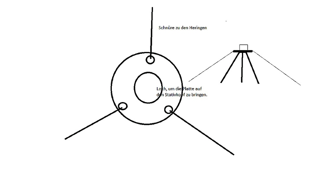

Ein Bastelvorschlag:Prittlbach hat geschrieben:Vielen Dank für die Antworten - ich dachte, dass es vielleicht Stative gibt, die man mit Zeltheringen fixieren kann
Mache Dir eine Platte mit einem Loch in der Mitte, durch das der Stativkopf passt. 3 Löcher am Plattenrand für die Zeltschnüre. (Gibts im Sportgeschäft)
Die Zeichnung soll nur die Richtung zeigen. (Kein Meisterwerk!)
Prittlbach will von sich Fahraufnahmen auf dem Moped machen. Daher ein standfestes Stativ.
