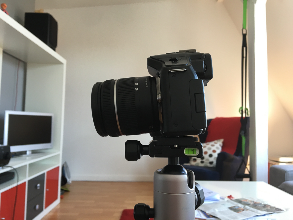

Ich habe mir vor Monaten das Rollei C5i gekauft und bin auch sehr zufrieden. Leider passt die Schnellwechselplatte nicht gerade unter meine G5. Nu brauch ich eine Neue, aber ich bin mir nicht sicher was für eine. Hat jemand eine Idee?
Hier zwei Bilder zum veranschaulichen des Problems.

Ich kann da nicht viel erkennen.
Bitte ein Ansicht von unten, event. mit Stativkopf und montiertem Fotogerät um den "Fehler" zu sehen und etwas mehr Info, was genau nicht passt.
Re: Schnellwechselplatte (Arca Swiss) passt nicht.
Warum sitzt die so schief? Ist das Gewinde an der Kamera nicht in Ordnung?

Das sieht definitiv so aus, als wenn entweder die Schraube oder das Gewinde in der Kamera schief sind.fox hat geschrieben:Warum sitzt die so schief? Ist das Gewinde an der Kamera nicht in Ordnung?
Evtl. auch schief reingedreht?

Ich hab das auch bei der G7. Mit 2 Arcas. Die Kugelköpfe der Rolleis (meins siehe Sig) sind nicht alle die gleichen. Vielleicht die Schn.w.platten schon ?
Motto: "Is einfach so!". Wenn man sie in ihrer langen Seite Richtung Objektiv hin justiert, dann sitzt das nicht eben.
Vorteil: ich kann den Akku-/SD-Card-Schacht ohne Platte abschrauben zu müssen, öffnen
Nachteil: ? Klar, die Cam ist nicht plan. Bei der Kugelkopf-justierungsbedingten Arbeitsweise sehe ich da aber kein praktisch relevantes Problem (zumindest, wenns nicht die Sorte mm-genaue Makroarbeiten sind, bei denen 1 Foto 10 Min. Vorbereitung braucht).
Lösung: 1. ignorieren!; alternativ 2. versuch mal die lange Plattenkante entlang der Breite der Cam zu justieren.
Mir scheints bis dato wichtiger, "mal schnell"/ohne Abschrauberei locker an Akku/SD-Card zu kommen.

das Arca-Swiss-kompatibel hat doch nix mit der Montage an der Kamera zu tun.
Wenn die Platte so schräg an der Kamera sitzt, dann ist irgendwas verbogen oder die Platte hat einen Arretierstift, der nicht versenkbar ist
Dann entweder eine Platte ohne Stift kaufen oder den Stift abschneiden.

Die beiden Köpfe (Platten), die ich von Rollei kenne, haben keinen gesonderten Stift. Die andere, die ich habe, auch nicht.
Das Gewinde sitzt bei den Gs ziemlich weit "vorne" (Richtung Front/Objektiv). Bei meiner 70er ist sie vorne an der unteren Kante auch noch gebeugt/abgewinkelt in ihrem Verlauf.
Ich hab eben nochmal rumgespielt. Ich nutze sie der Breite entlang, ihr innerer Rand schließt zum Scharnier der Öffnungsklappe ab, sie ist auf diese Weise gar nicht so schlecht als erweiterter "Handgriff" für div. Finger meiner linken Hand und den Handballen (wenn auch nicht gerade ein Handschmeichler
), die Schraube und Gewinde passen gerade und ohne Verdreher (ob die Fräsung in den Platten akkurat ist, habe, konnte, wollte ich jetzt nicht ausmessen
) und JA, sie kippelt (vorne leicht in Aufwärtsrichtung).

In Ermangelung einer besseren Idee würd ich sagen- liegt am Body (-> "schepper" Boden

muß noch anfügen, bei meinen Platten siehts so aus wie im B1 dargestellt.
Beim B2 wirkt die Krümmung bei dir dann doch sehr extrem. Der "hintere" Bereich der Platte sitzt bei meinen jedenfalls noch direkt am Body, also hat Kontakt. Die Krümmung/das Kippen ist trotzdem erkennbar.

Das Problem ist nicht zwangsläufig die Größe sondern die Gummipads auf der Platte, welche ein drehen der Kamera auf der Platte verhindern sollen.
Leider liegen diese Vier nicht gleichmäßig an der Kamera an, was ein "planes" anbringen der Platte ist somit nicht möglich.
Ich habe gestern nun Veo's Platte bestellt in der Hoffnung das es das gewünschte Ergebnis bringt.

Probier doch mal mit kleinen Silikon-Aufklebflächen die Platte für die Kamera zu optimieren. Es gibt solche Silikonfüsschen für Geräte und Co, die Dinger sind in allen möglichen Größen zu bekommen und echt für alles sehr praktisch.
Ich würde da einfach sowas aufkleben, damit die Kamera nicht einseitig aufs "Eisen" geht.

Unbedingt auf gerades Einschrauben in's Gewinde achten !Cugu hat geschrieben:Hmm komisch, ich hatte gestern schon eine Antwort verfasst. Die schein ich wohl nicht abgesendet zu haben. ^^
Danke für die rege Beteiligung.
Die Staivschrauben haben im Langloch genug Spiel sich anzupassen.
Hast Du die Platte schon mal um 90° gedreht, so daß die Kamera quer in das Arca-Profil eingeschoben wird ?
Da sollte alle 4 Pads eine Auflage finden.
Dei Vorschlag mit der Silikonbeilage finde ich auch gut.
