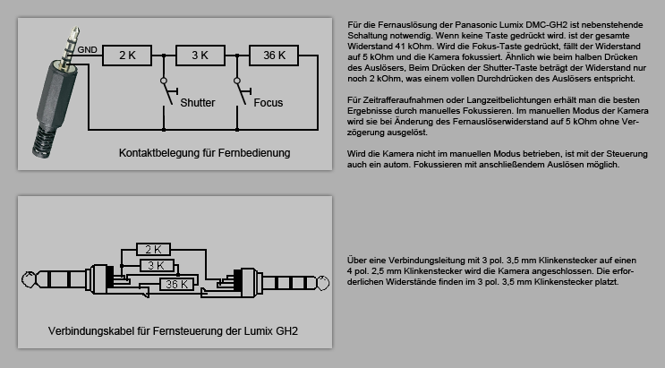

Re: Kabelauslöser umbauen von Olympus auf Lumix
doch das funktioniert. ich habe für meine GX7 eine Hama-Fernauslöser mit 3-poligem Klinkenstecker umgebaut.
Man muss die Widerstände im Stecker einlöten.
gx7andi
Quelle: http://www.hmr-video.de/slider.html" onclick="window.open(this.href);return false;" onclick="window.open(this.href);return false;" onclick="window.open(this.href);return false;
gx7andi
