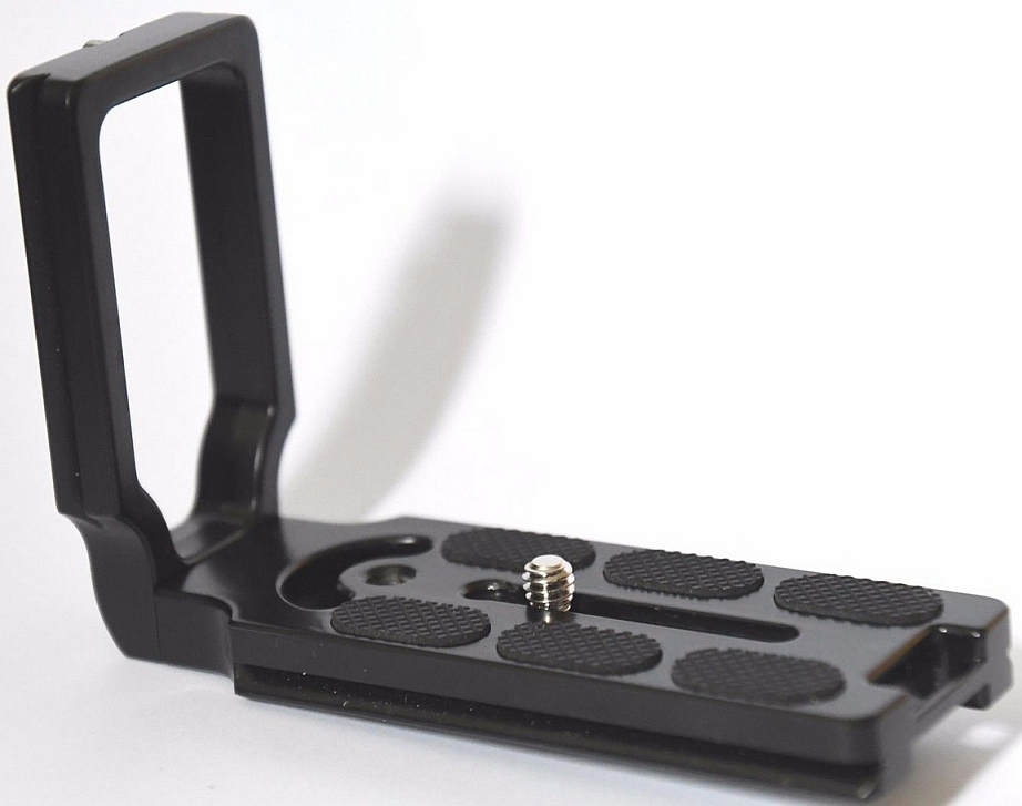

Hallo, ich überlege, mir für meine G70 einen Arca-Swiss-kompatiblen L-Winkel zu kaufen. Leider bin ich im Internet nicht fündig geworden, denn der L-Winkel sollte so beschaffen sein, dass ich das Batteriefach noch öffnen kann, wenn der L-Winkel angeschraubt ist. Die meisten scheinen mir zu lang zu sein. Hat hier vielleicht jemand ein Teil in Benutzung, das er mir empfehlen kann?

Eine Arca-Swiss Schiene, bei der man ohne weiteres noch ans Batteriefach der G70 kommt, kenne ich nicht. Ich denke, da wirst Du Dich schwer tun. mit diesem L-Winkel komme ich aber gut zurecht. Der Winkel wird so montiert, dass das L-Stück links sitzt, so dass ich die Kamera mit beiden Händen sicher halten und auch schwenken, drehen, ... kann. Und sieh Dir den Preis an!Maulwurf hat geschrieben:Hallo, ich überlege, mir für meine G70 einen Arca-Swiss-kompatiblen L-Winkel zu kaufen. Leider bin ich im Internet nicht fündig geworden, denn der L-Winkel sollte so beschaffen sein, dass ich das Batteriefach noch öffnen kann, wenn der L-Winkel angeschraubt ist. Die meisten scheinen mir zu lang zu sein. Hat hier vielleicht jemand ein Teil in Benutzung, das er mir empfehlen kann?
- L-Winkel mit Arca Swiss Schienen.
- L-Winkel.jpg (223.99 KiB) 2269 mal betrachtet
Gruß Hans

Wenn Du eine Metallsäge hast schneidest Du einfach den Teil vom L-Winkel weg welcher das Batteriefach stört. So wie hier:

Leider dürfte der Schwenkmonitor in seiner Bewegungsfreiheit eingeschränkt sein !
Der "Anschlag" liegt gefährlich nahe am Drehpunkt des Monitors, so daß man diesen seeehr vorsichtig handhaben muß (Hebelgesetz)
