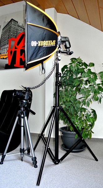

Hallo
Ich teste aktuell entfesselt blitzen mit der GH5 , ich benutze die Softbox von SMDV und den Panasonic Blitz DMW FL 580L dafür .
Was ich aber vergeblich suche , ist ein Funkauslöser für den Blitz ( TTL oder A , kein M ) .
Das Blitzkabel erfüllt zwar seinen Zweck , aber auf Dauer ist das für mich keine Lösung .
Ich möchte auch mit dem Tele aus weiter Entfernung fotografieren , und trotzdem mein Blitz nah am Objekt platzieren .. das geht mit dem Kabel natürlich nicht .
Kennt jemand einen TTL-Funkauslöser der problemlos auf der GH5 funktioniert ?

- softbox.JPG (113.98 KiB) 7293 mal betrachtet
