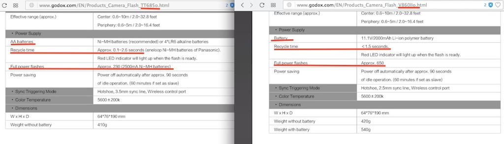

Nun gibt es das Gerät mit LZ 60 ja in zwei Varianten, nämlich als 685 O -TTL und als 860 II O ttl. Weiß jemand, wo da der entscheidende Unterschied besteht?

Re: Blitzgerät für Lumix G9
Beitrag von Lenno » Freitag 9. März 2018, 17:58
Wegen der G9 würde ich bei Godox mal direkt nachfragen.
Wegen den unterschieden bei den beiden Blitzgeräten.
Der 860IIo kann mehr Blitze in kürzerer Wiederaufladzeit abgeben.
Wohl auch wegen der Batterien. Beide haben Leitzahl 60.
Bildschirmfoto 2018-03-09 um 17.53.44.jpg (85.5 KiB) 10198 mal betrachtet
Bildschirmfoto 2018-03-09 um 18.11.07.jpg (87.04 KiB) 10195 mal betrachtet

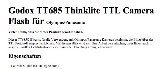

Beitrag von Lenno » Freitag 9. März 2018, 19:05
Da hast du wohl recht, die haben das so angegeben.
Bildschirmfoto 2018-03-09 um 19.05.00.jpg (16.44 KiB) 10186 mal betrachtet
Deutsche Übersetzung sagt dazu:
Bildschirmfoto 2018-03-09 um 19.06.09.jpg (52.79 KiB) 10185 mal betrachtet
Ist aber auch Wurscht, ganz schön Power haben sie auf jedenfall.

Beitrag von Wellenfangen » Freitag 9. März 2018, 22:38
Wurscht finde ich das nicht so ganz. Eigentlich ist fast alles genormt. Nur bei der LZ wird gemogelt, bis sich die Balken biegen. Was habe ich von der Anzahl einer LZ, wenn sie einmal bei 50, dann bei 100 und dann bei 200 mm angegeben wird?
Hier fände ich der Vergleichbarkeit halber eine starre Normierung schon sehr gut.
Jetzt am Freitagabend kann ich das nicht mehr rechnen, aber welche LZ das bei 50 mm wäre - das wäre für mich viel Ausschlag gebender.
