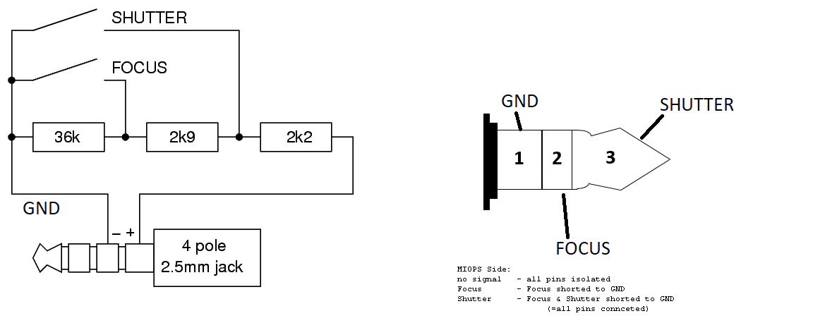

Es sind Widerstände zwischen Focus/Shutter Auslösung verbaut.
Siehe hierzu
https://www.doc-diy.net/photo/remote_pinout/#lumix

@Thorsten Danke für den Link. Sowas hatte ich gesucht. Ich hab zwischenzeitlich mal meinen Fernauslöser zerlegt, und hab genau das obige Schaltschema vorgefunden.
Das P1 Kabel enthält keine Widerstände und ist eine rein passive Verdrahtung zwischen dem Steckern.
Meine Annahme ist daß der MIOPS Smart auch nur einen Kontakt schließt um die Kamera auszulösen.
Es sollte also kein Prob. sein mit 2 Widerständen im Kabel den Übergang von 41.5k auf 2k zu bewerkstelligen. Ich vermte das Kabel im Link von Gamma-Rey tut genau das. Ich werds mal messen wenn ich es hab.

Der kameraseitige Anschluß muß für die genannten Kameras ein 4-poliger 2,5mm-Klinkenstecker sein !!
NIX 5-polig !!! :P ;)
Das ist bei allen MFT-Lumixen gleich; für die VF-Lumixen weiß ich das nicht, vermutlich ist's aber gleich ...
Benutzt werden für die Fernsteuerung nur 2 der 4 Kontakte; die anderen sind für den Mikrofoneingang.
Für die konkrete kameraseitige Kontaktbelegung findet sich sicher etwas im Forum, bitte Suchfunktion benutzen !
Die Widerstände zur Unterscheidung Fokus/Auslöser sind entweder im Stecker oder einer Muffe im Kabel untergebracht.

Ich glaube die Fehlerursache ist gefunden - das (von Rollei) als "P1" gelieferte Kabel scheint fehlerhaft zu sein. Auf jeden Fall enthält es nicht die Widerstände die auch laut MIOPS Support im Kabel verbaut sein müssten.
Anbei das Anschlußschema für PAnasonic Fernauslöser, und das Schaltschema der MIOPS Auslöser.
Vielen Dank an alle!
