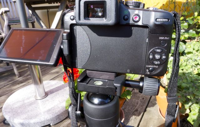

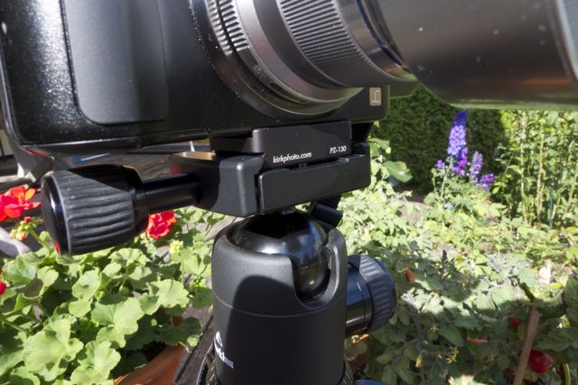

Danke für die Antworten, ich habe erstmal gesehen es gibt passende Kameraplatten. Nachdem ich im dpreview Forum ein Foto gefunden habe und zusätzlich noch eine PN gekam, habe ich für die Kirk PZ-130 Kameraplatte entschieden. Gestern bestellt, heute bekommen und sie ist wie für die G3 geschaffen. Alle Funktionen vom Display bis Akkufach sind zugänglich, Objektive werden egal welche Größe nicht behindert und sie sitzt absolut fest.
Anbei noch zwei Bilder von der G3 mit der Kirk Kameraplatte.
