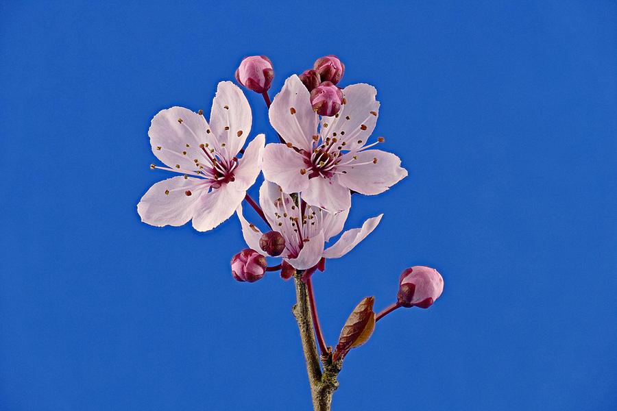

Christoph O. hat geschrieben:Hallo Stackingfreunde,
meine ersten Blümchenstacks mit dem Nikon No.6T.
Blume schleppte mein Sohn an und bat mich sie zu fotografieren. Bis auf ein paar Halos bin ich sehr zufrieden.
Diese Blume habe ich auch schon versucht zu stacken, mußte aber feststellen das das nicht so einfach ist. Dieses Gewussel von den Blüten hat mich regelrecht verzweifeln lassen. :x Aber schön zu sehen das es doch geht, wenn man den richtigen Bildausschnitt erwischt. Deine anderen Stacks mit dem Nikon und der Kombi sind auch sehr gut geworden. Klasse Leistung was der Nikon bringt.
Die Lampen von dem Lichtwürfel lassen sich nicht regeln. Ich muß noch einiges testen, aber im Moment bin ich der Meinung, eine Lichtregelung brauche ich für meine Stacks nicht unbedingt. Wenn das Licht zu hell ist, dann regele ich das einfach an der Kamera runter.
Und noch einiges zu diesem Lichtwürfel/Zelt. Ich bin der Meinung, das die Beleuchtung, sich mit diesem Würfel, verbessert hat. Es kommt mir so vor, als wenn alles etwas gleichmäßiger ausgeleuchtet ist. Ich vermute, das es durch die seitlichen Lampen kommt. Komischerweise kommt aber kein Licht von oben rein, da ist ein fester weißer Deckel.
Blöd finde ich den dazugehörigen Hintergrund. Auf einer Seite ist er Blau auf der anderen Seite weiß. Das blau ist nicht das, was man unbedingt verwenden sollte. Ich packe ein Bild damit hinten dran.
Seltsamer weise finde ich das Weiß aber auch nicht gut. Es wirkt steril und ist nicht so gleichmäßig wie mit der Glasscheibe.
Ich werde mal sehen das ich mir meine weiße und schwarze Glasscheibe passend für den Würfel zuschneide. Mal sehen ob es mir dann wieder gefällt.
62 Aufnahmen, Canon 500D
Ein Super Blau :roll: , ich bin begeistert. :(

Beitrag von Sennheiser » Sonntag 2. April 2017, 18:29
Harry53 hat geschrieben: ....
:lol: Der nächste Schritt wären blauweiße Rauten. :lol:
