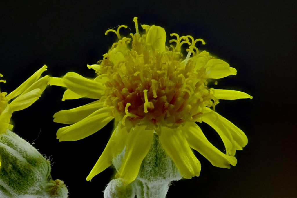

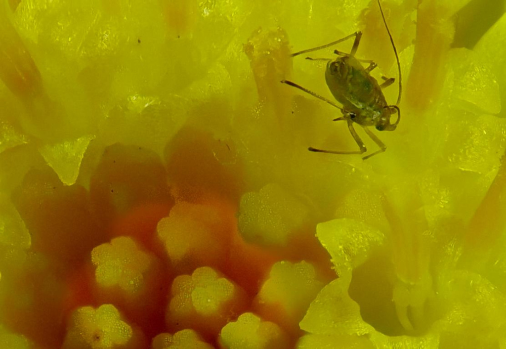

Hier zwei schnelle Stacks mit 35 bzw. 137 Bildern. Beide mit dem 202er entstanden.
Das erste mit 150mm im IA-Modus das zweite Ex und IA mit 300mm, dann aber deutlich weniger Pixel. Ich wollte mal sehen was geht.
Wenn ich dann durchgestiegen bin was die Zahl rechts bei Delay für die Bilderanzahl bedeutet (Soll die bitte hoch oder niedrig sein?) und am Wochenende mehr Zeit habe wird es noch viel besser. :D
Die App ist schon eine Wucht!

Irgendwie wirken beide Aufnahmen wie durch einen Nebel aufgenommen. Zu hell, kein Kontrast.
Das kann nicht an der App liegen die wohl sauber durchgestackt hat.
Versuch es mal mit der Bechermethode ohne direktes Kunstlicht auf´s Motiv zu lassen.
Ich arbeite über die Blendensteuerung und über mehr oder weniger Lichtgebung.
Und natürlich auf MF stellen.
Release ist ein einfacher Fernauslöser.
Noise Detect ist ne Tonsteuerung der Kamera.
Beim Stacken haben wir es nur mit der Steuerung "Focus Stack" zu tun, so wie ich es weiter vorne beschrieben habe.
Da mußt du noch ein wenig experimentieren.

Ein Satz aus der Programmbeschreibung der App:
An der Kamera muss manueller Fokus ausgewählt sein. Die Funktion geht nicht in AF oder intelligenten Modi.
Ich habe mal beim ersten Bild etwas mehr Kontrast gegeben und man sieht das die Details vorhanden und auch scharf sind. Nur eben überbelichtet.
Gruß Rolf

Wie geschrieben, waren es Schnellschüsse um zu sehen ob es funktioniert.
Mein Fehler war die Belichtungsmessung in den Blütenkelch zu legen.
Ich dachte auch wenn ich im IA-Modus arbeite, brauche ich alles Licht (Also keine Abdeckung), damit mir die Automatik nicht den Isowert so hochknallt. Das Rauschen war ja auch so schon ziemlich stark. Hier wäre eine von den Ikealampen für die Blütenmitte gut gewesen.
Das die App nur in MF arbeitet wusste ich (Hatte ich auch so eingestellt.), daß sie aber die IA- Einstellung nicht mag ist mir neu. Vielen Dank!

Hier gleiches Scenario wie gestern, nur mit dem 250er. Immernoch matschig der Automatikmodus ist bei sowas auch für die Tonne.

Hier dann noch das bisher beste Ergebnis mit der App.
250er, aus 107 Aufnahmen bei 75mm, Blende 4 und Iso 200 (weniger geht bei der Lx100 nicht).
Ich sollte vielleicht nach einer günstigen gebrauchten FZ 200 oder 300 ausschau halten :roll: !

Wieso Automatikmodus?
Du mußt auf manuelle Fokussierung stellen und den ganzen Automatikmist ausschalten.
Und dann solange die Helligkeit über Blende usw. einstellen bis nichts mehr im Bild zu hell ist.
Lieber leicht unterbelichten als überbelichten. Beim Letzteren kann man kaum noch was nachbearbeiten.
Das letzte Bild ist schon besser, aber immer noch zu hell.
