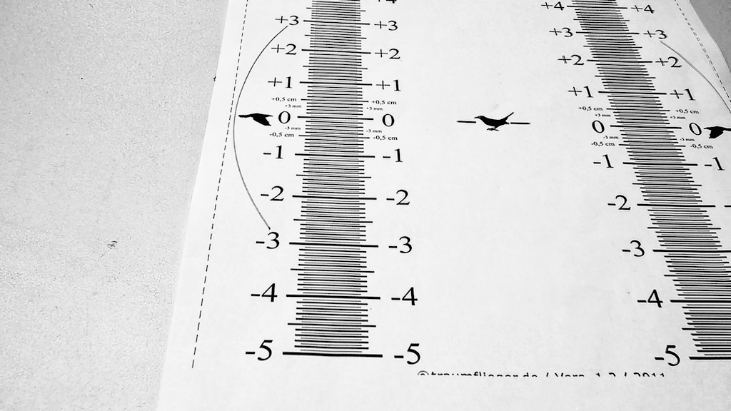

in Ermangelung moderner Kameratechnik habe ich mit meiner G5 einen Ersatzstackingtest gemacht, der nicht mit besonderer Prazision ausgeführt worden ist. Ich wollte mal sehen, was manuell im Videomodus geht. Und als Forumseinstellung ist sowieso nur eine grobe Beurteilung möglich.
Einstellungen für Video an der G5 = MP4-1920 x 1080, 1/100 sec, f= 2,8
9 Einzelbilder extrahiert und mit Focus Projects 3 prof. gestackt. Gelieferte Bildgröße 1910 x 1075.
Ich meine, zum Ansehen auf dem Monitor genügt es (bis man eine G81 hat). Und wenn es besser werden soll, dann eben mühsam im Fotomodus von Hand. Es ist doch schließlich ein Hobby!?

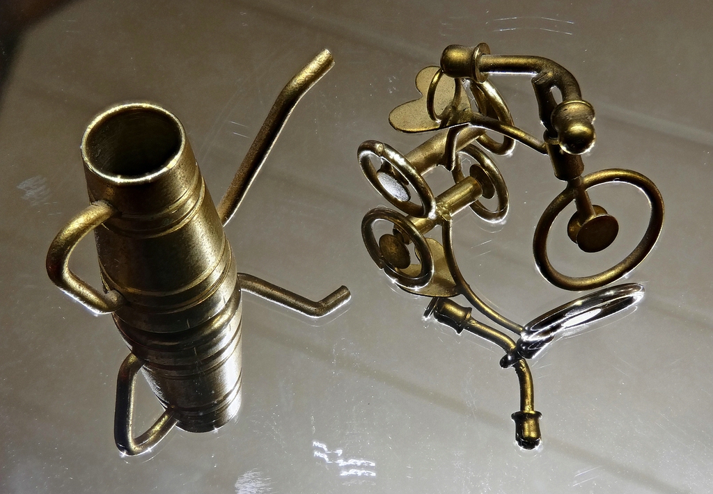

Tolle Sachen habt ihr da nachgelegt. Die Kamera auf dem Spiegel, die Eisenbahn und der G5 Stack. Ich bin begeistert.
Den Tip, die Kamera erstmal manuell auf die Mitte des Objekts zu fokussieren habe ich grad vorhin bei einem neuen Stack umgesetzt.
Der Zerene läuft noch.........wenn er fertig ist stelle ich meinen Versuch, Objekt auf Spiegel, ein.
Ah, ich kann es noch in diesen Beitrag einfügen
Hier ist das Ergebnis von zwei Versuchen auf einem Spiegel.
Der Spiegel ist ein alter Rasierspiegel. Er ist leider verkratzt. Der Hintergrund ist unsere Zimmerdecke. Da müßte ich einen Kasten bauen damit ich einen neutralen Hintergrund bekomme.
Das Licht war auch nur provisorisch, eben ein Versuch mit Spiegel.
Die zwei Objekte sind je ca. 20mm groß.
Wo sollte ich ansetzen um das Ergebnis zu verbessern?
1. Spiegel ohne Makel
2. Hintergrund neutral halten
3. Objekt zusätzlich von der Seite mit Lichtquelle bestrahlen
....was fehlt noch alles???
Bild eins sind 120 Bilder und Bild zwei 113. Vorsatzlinse = Marumi +5

- Bild 1
- comp_01_2016-12-14-21.48.23 ZS PMax.jpg (423.42 KiB) 1761 mal betrachtet
- Bild 2
- comp_01_2016-12-14-22.07.14 ZS PMax.jpg (467.21 KiB) 1761 mal betrachtet

Hallo Herbert,
Das klappt ja wieder auf Anhieb bei dir.
Das schöne bei dem Spiegel ist die Möglichkeit je nach Winkel die Hintergrundfarbe bestimmen zu können. Du hast einen steilen Winkel und siehst dadurch die helle Zimmerdecke. Machst du den Winkel spitzer siehst du das was sich hinter dem Spiegel befindet.
Ich habe z.B. hinter dem Spiegel im Winkel von 90° einen schwarzen Pannesamt, weshalb dadurch bis zu einem bestimmten Winkel der Spiegel schwarz wird. Hier gilt Einfallswinkel gleich Ausfallswinkel. Wird der Winkel zur Glasplatte zu steil sehe ich dann bei mir die weiße Zimmerdecke.
Bei deinen Stacks hast du die Überstrahlungen durch die harten Reflexe des direkten Lichts, die nur aufwändig zu retuschieren sind. Da wäre indirektes Licht besser, in der Art wie man z.B. ja auch gegen die Decke oder Wände blitzt um harte Schlagschatten und/oder Reflexe zu vermeiden.
