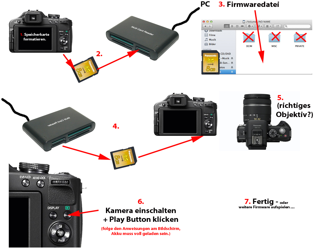

Wie kann man die Firmware des Kameragehäuses bzw. die der Objektive updaten?
Und so geht's:
Sehe hier nach, welche Firmware aktuell ist:
Panasonic Firmware für (Gehäuse und Objektive): Panasonic Webseite
Olympus Firmware für (Olympus - M.ZUIKO DIGITAL Objektive an Gehäuse Panasonic): Olympus Webseite

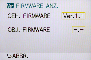

- Überprüfe deine aktuelle Firmware-Version deiner Kamera und des Objektives. (Kameramenü ->Setup -> Firmware anzeigen)
gibt es eine neuere Version als die Firmwareversion die du dort angezeigt bekommst? -> dann weiter zum nächsten Schritt.
- Datei von Herstellerseite downloaden und entpacken. (es gibt Firmwaredateien für Windows und MacOS, entsprechende auswählen)
Vorbereitung zum Firmware-Update:
Du brauchst:
- Deine Kamera
- Das Objektiv /oder die Objektive die du updaten willst
(nur Lumix G-Reihe)
- Eine Speicherkarte
- Die neue Firmwaredatei
- Einen vollständig geladenen Akku.
1. Du formatierst die Speicherkarte in deiner Kamera. (Kameramenü ->Setup -> Format)
2. Entnehme die Speicherkarte und schiebe sie in deinen Kartenleser am Computer.
3. Kopiere die neue (entpackte) Firmware Datei auf die oberste Ebene deiner Speicherkarte (in keines der vorhandenen Ordner der Speicherkarte)
(Wenn du Gehäuse und Objektive updaten möchtest, immer eine Datei nach der anderen updaten, nicht alle zusammen. Am besten fange mit dem Gehäuseupdate an.)
4. Entnehme die Speicherkarte aus dem Kartenlesegeräts deines Computers, und setze sie in die Kamera ein.
5. Wenn du ein Objektiv oder mehrere Objektive updaten möchtest, muss immer das Objektiv am Kameragehäuse angebracht sein das du updaten möchtest. Nur so
gelangt das Firmwareupdate auf das Objektiv. (Lumix G-Reihe)
6. Schalte die Kamera ein und drücke auf den grünen "PLAY" Button, die Kamera startet nun das Firmware-Update -> folge den Anweisungen am Display. (Der Akku soll voll geladen sein.)
7. Fertig -> oder weitere Fimwares aufspielen ...
Alle Angaben ohne Gewähr

Die Anleitung siseht ja schon sehr gut aus! Tolle Arbeit, Lenno! Eventuell würde ich noch "Punkt 8 - Die Speicherkarte nach erfolgreichem Update neu formatieren" hinzunehmen, damit auch sichergestellt ist, dass die Softwaredatei von der Speicherkarte gelöscht wird.
Bei den Kompakt-LUMIX scheint es kleine Unterschiede zu geben. Ich habe mal eben spontan für die TZ30/31 geschaut. Dort muss man wohl, nachdem man die vorbereitete Speicherkarte in die Kamera gesteckt hat, einen Playback/Recording Switch zuerst auf Playback stellen bevor man die Kamera einschaltet. Bei der LX5 wiederum sieht es genau so aus wie bei unseren "Großen".
Wenn man auf der von Dir verlinkten Panasonic-Liste seinen jeweiligen Kameratyp anklickt, bekommt man ebenfalls alles sehr gut erklärt. Man muss lediglich nach Step 1 die Lizensvereinbarungen akzeptieren, um die weiteren Schritte lesen zu können.
