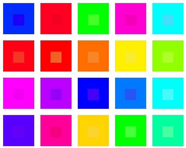

Farben mit ProPhoto RGB Profil
Farben mit sRGB Profil
Direkter Vergleich, die kleinen Quadrate sind das sRGB, die großen außen sind ProPhoto RGB

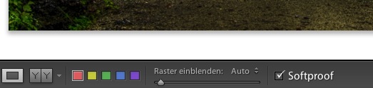

Die Softproofing Funktion in Lightroom kann man im Entwickeln unten in der Mitte der Leiste aktivieren,
dann wird der Hintergrund auf Weiß gewechselt, das simuliert das Druckpapier, auf der rechten Seite oben kann man dann die
verschiedenen Farbprofile einstellen. Ganz rechts oben im Histogramm kann man sich in den beiden Symbolen die Farbumfangswarnungen für Monitor (blaue Warnfarbe) oder Druck (rote Warnfarbe) anzeigen lassen.

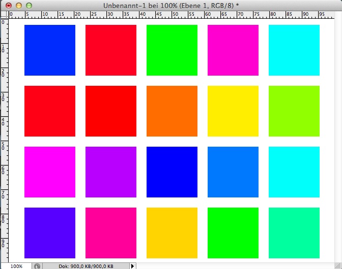

Bei Photoshop Elements weiß ich es nicht, bei Photoshop macht man es unter Ansicht - Proof einrichten und schaltet dann zwischen den beiden Ansichten (Farbproof) hin und her.

Die Unterschiede sind ja deutlich, es lohnt sich also, sich darum zu kümmern, scheint mir. Nur: Soll ich das vor dem Kalibrieren des Monitors machen? Ich schiebe das schon wochenlang vor mir her und habe die Befürchtung, dass ich vielleicht noch eine böse Überraschung erlebe ...
Das mit dem Sofproof habe ich in LR inzwischen gefunden, auch auf der DVD zu LR. Verstehe ich das richtig, dass ich in LR z.B. sRGB als Profil eingebe und dann wird angezeigt, welche Farben dann verloren gehen - und zwar unabhängig vom Ausgabemedium?
