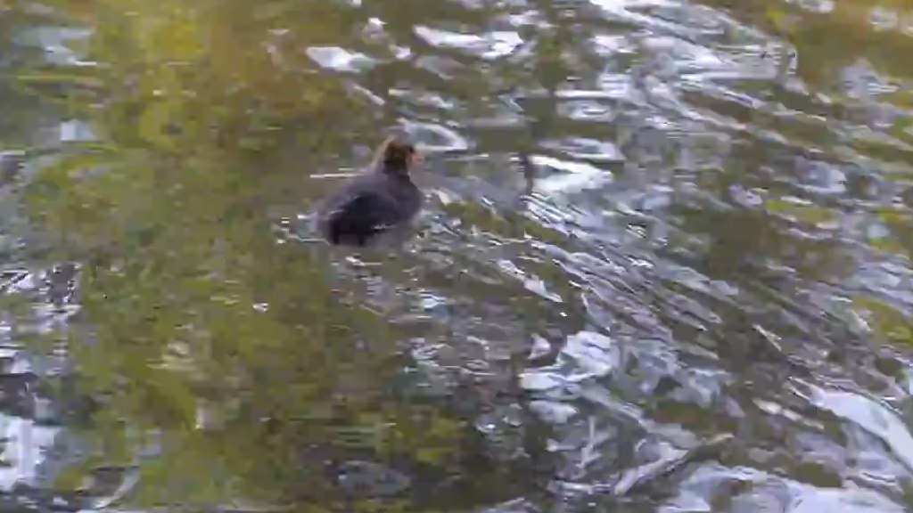

Danke erst mal für Deine Antwort, aber was ich meine ist das hier unten im Bild z.B:
Das hat ja nicht mehr viel mit FullHD zu tun. So sehe ich das auf meinem FHD-Bildschirm und natürlich ja mit HD Symbol (1080p eingestellt).
Das war eine MP4 Datei, die anderen Videos sind als MPEG2 hochgeladen worden und sehen kurioserweise etwas besser aus, obwohl MPEG2 gar nicht auf der Liste der kompatiblen Formate steht. Ich bin da echt verwirrt und würde da gerne mal etwas Aufklärung bekommen.
Gruß Karsten
Gruß Karsten

aus dem Video "Bodensee 2014" hier:Dominik hat geschrieben:Aus welchem Video ist dein Screenshot?
https://www.youtube.com/watch?v=v4viY160U2c&fmt=22" onclick="window.open(this.href);return false;" onclick="window.open(this.href);return false;
wie gesagt bei dem "Bodensee 2014" Video wollte ich die Bildqualität eigentlich verbessern in dem ich wie von Youtube empfohlen eine MP4 Datei hochlade (sonst lade ich immer MPEG2 Dateien hoch). Ich hatte gehofft, das es die Bildqualität gegenüber dem "Impressionen von der Insel Rügen" Video verbessert...
Gruß Karsten

Wichtig für die Qualität ist letztendlich die Bitrate, auf die youtube das Video herunter rechnet. Wenn wie hier angegeben die Bitrate auf 3Mb/s heruntergeschraubt wird, dann bleibt von der Qualität halt nichts mehr übrig. Wenn sich dann im Bild so gut wie nichts bewegt, dann sieht da noch gut aus, aber wenn sich die Bildinhalte von Bild zu Bild sehr stark verändern (sehr hohe Datenmengen müssen dann übertragen werden), dann müssen die Einzelbilder halt sehr stark reduziert werden, damit man mit den 3Mb/s noch hinkommt. Und dann sieht's recht bescheiden aus. Dies ist als besonders bei fließendem Wasser der Fall, daher sieht man dort dann auch die größten Qualitätsverluste.
AVI, MOV, MPEG etc. sind übrigens erst einmal nur Container-Formate. Mit der Qualität eines Videos hat der Container rein gar nichts zu tun. In erster Linie ist für die Qualität des Videos der verwendete Codec und die Bitrate, die man in so einen Container reinsteckt maßgebend.
Bei vimeo ist das z.B. auch nicht anders, die Bitraten die man hoch lädt werden auch heruntergesetzt, so dass die Bildqualität ebenfalls sichtbar leidet.

Wahrscheinlich hast Du ein Problem beim abspielen bzw. der Einstellung. Das Bodenseevideo hat bei mir 100 mb, das Rügenwalder 80 und die Bilsqualität ist auf meinem Rechner in Ordnung.

Das ist klar, da hast Du natürlich recht. Bei meiner Suche im Netz war nur immer wieder die Rede davon, das man mit einer h264 codierten Datei mit hoher Datenrate die beste Qualität bei Youtube erreicht. Dem ist scheinbar nicht so. Mein Fazit ist: Je weniger die Datei komprimiert ist, die man hochlädt umso besser das Endergebnis. Jetzt wird der eine oder andere sagen, das ist doch logisch. Aber es wurde ja immer behauptet, das eine h264 codierte MP4-Datei mit z.B. 17mb/s Datenrate genauso gut ist wie eine MPEG2 Datei mit 35 MB/s Datenrate, wegen dem effizienteren Codec. Das würde ich jetzt nicht mehr unterschreiben. Es geht nichts über eine hohe Datenrate, effizienter Codec hin oder her...hellwi hat geschrieben:...AVI, MOV, MPEG etc. sind übrigens erst einmal nur Container-Formate. Mit der Qualität eines Videos hat der Container rein gar nichts zu tun. In erster Linie ist für die Qualität des Videos der verwendete Codec und die Bitrate, die man in so einen Container reinsteckt maßgebend...
Das habe ich auch erst vermutet, aber ich habe mir das Video noch mal wieder heruntergeladen und im VLC Media Player angesehen, da sieht es genause besch... aus. 100MB Videogröße sind übrigens ungefähr die besagte doch sehr bescheidene Datenrate von 3Mb/s. Eigentlich sollte ich mich eher wundern, das man bei 3mb/s trotzdem noch was auf dem Bildschirm erkennt. Vielleicht erwarte ich da auch zuviel.Dominik hat geschrieben:Genau das vermute ich auch da ich auch keine schlechte Qualität seheValentino hat geschrieben:Wahrscheinlich hast Du ein Problem beim abspielen bzw. der Einstellung. Das Bodenseevideo hat bei mir 100 mb, das Rügenwalder 80 und die Bilsqualität ist auf meinem Rechner in Ordnung.
Gruß Karsten
