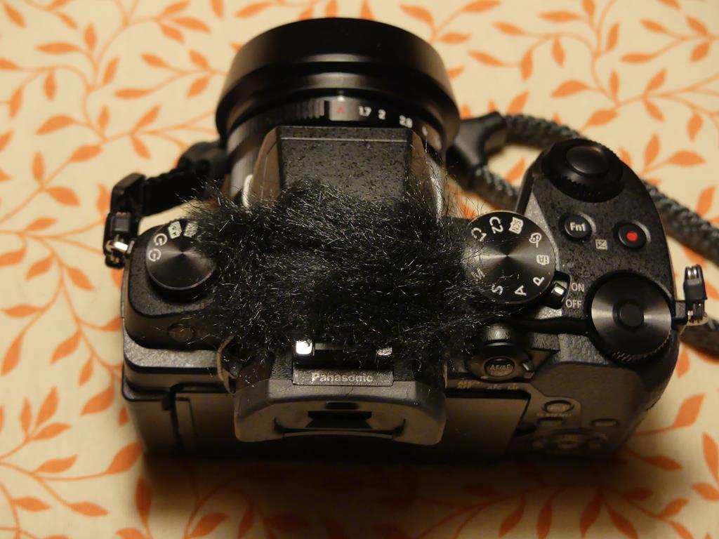

Da seit dem Firmware- Update auf Version 1.2 die internen Mikrofone zumindest in etwas lauteren Umgebungen brauchbar sind, habe ich mir für wenig Geld einen Windschutz gebaut. Zutaten: Kunstfell aus dem Handarbeitsladen (3,20€) und 1,5mm dickes rundes Gummiband, auch von dort (1,99€). Funktioniert bis zu mittleren Windstärken 1a, mehr konnte ich noch nicht testen.
Zunächst habe ich ein Kunstfellstück mit den Maßen 6,5 x 3 cm ausgeschnitten. An den schmalen Seiten habe ich rund um eine Stopfnadel kleine Tunnel eingenäht und dort das Gummiband durchgezogen. So lässt sich das Kunstfell noch ein bischen ausrichten. Das Gummi nicht zu stramm machen.

Viel Spaß beim Nachbauen,

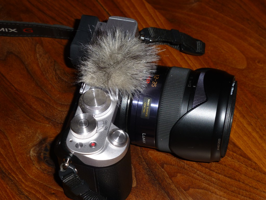

vielen Dank für die Inspiration. Ich hatte schon länger vor etwas gegen den Wind zu tun. Jetzt habe ich kurzerhand Deine Idee für die GX8 nachgebaut. Bei mir dient der Blitzschuh als Halterung, weil ich keine andere Möglichkeit habe. Falls ok würde ich die Bilder auch hier einstellen.

wie besprochen hier meine Version für die GX8. Der kleine Plastik passt in den Blitzschuh und das Fell legt sich nur über das interne Mic.
Den Funktionstest mit einem Ventilator hat er gut überstanden :D
Ohne Windschutz ist praktisch nichts zu hören, das Mic schaltet automatisch zurück und mit Windschutz ist der Ton gut vorhanden.
Übrigens Kosten: 0 € / Künstliches Fell aus der Altstoffsammlung meiner Frau und das Plastikteil vom Abfall :)
