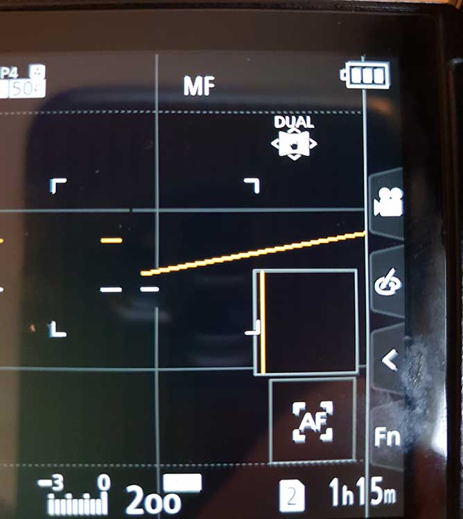

Der Stabi wird am Objektiv ein und ausgeschaltet, nur wenn ein Objektiv ohne eigenen Stabilisator ist, ist die erste Auswahlmöglichkeit (Betriebsmodus) einstellbar (Dann kannst Du den Kamerainternen Stabilisator dort an- und ausschalten).
Wenn Du also ein Objektiv mit Stabi hast und den eingeschaltet, sollte eine Hand in Doppelklammern und darüber DUAL erscheinen.
So schaut DUAL aus wenn der E-Stabi noch zusätzlich aktiviert ist:
Passiert das nicht, überprüfe die letzte Einstellung bei Stabilisator: Anamorphob (Video): diese muss auf OFF stehen.
Hier könntest Du spezielle Stabi Versionen für Anamprph Video auswählen, die dann den DUAL außer Betrieb setzen....
Falls das Dir auch nicht hilft, poste doch mal ein Foto wie Deine Anzeige aussieht. Dann kann ich versuchen es nachzustellen...

Und mit einem Dual I.S.2 Objektiv wie dem Lumix 12-35 sieht das Ganze dann so aus
Hamburger1973
Beiträge: 13
Registriert: Donnerstag 10. Mai 2018, 17:30
Re: Stabilisator GH5
Beitrag von Hamburger1973 » Montag 14. Mai 2018, 12:06
Genau, das gleiche Display habe ich jetzt ebenfalls - also auf den Stabi bezogen. Mit dem Leica Objektiv.
