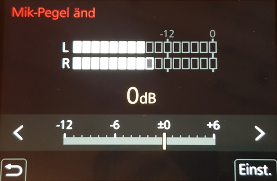

- 20200709_15-klein.jpg (175.2 KiB) 7418 mal betrachtet

Hallo Helmut,
siehe GH5-Handbuch Seite 170.
Mache folgendes:
Video-Menü -> Mikr.Pegel-Anz , auf ON stellen, Pegel-Ausschläge beobachten.
Video-Menü -> Mikr.Pegel ändern, hier in kleinen Schritten kleiner und größer stellen - Reaktion je Änderung beobachten
Viel Erfolg.
SG
Hans
Mache folgendes:
Viel Erfolg.
SG
Hans

Re: Ext. Fremd-Mikrofon an GH5
Hallo Hans,
danke dir für die schnelle Antwort.
Habe ich jetzt gemacht (von 0 auf 6 db); allerdings ohne Erfolg, da tut sich nichts. Ich habe versucht rauszubekommen, wieviel V aus der Mikrofoneingangsbuchse kommen. Normalerweise wird ja vom 9-V-Block auf 48 V hochskaliert. Wenn jetzt (ohne Batterie-Block) evtl. nur xx V kommen, ist das vielleicht zu wenig. Habe aber Angst, 48 V in die GH 5 zu schicken.
Beste Grüße
Helmut
Beste Grüße
Helmut
Danke Hans. Habe das jetzt nochmal mit dem internen und auch nochmal mit dem externen Mikrofon gemacht. Doch; der Pegel steigt bei beiden minimal an, wenn ich von 0 auf 6 dB hochdrehe.
Sowohl das interne als auch ein anders „modernes“ kleines externes Mikrofon schlagen beim Reinsprechen aus der Nähe fast bis zum Anschlag aus.
Das alte Phantom-Kondensator-Mikrofon allerdings schlägt beim gleichem lauten Sprechen aus unmittelbarer Nähe nur bis zur Hälfte aus, was man auch gut auf der Schnitt-Timeline erkennen kann.
Habe so das Gefühl, es kommt wegen „zu wenig Strom“ nicht genügend Lautstärke an.
Beste Grüße
Helmut
Beste Grüße
Helmut

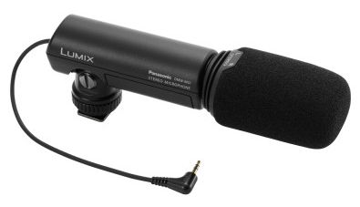

Ein sehr ähnliches Pegelproblem hatte ich mit dem Panasonic Mikrofon DMW-MS1E Stereo.
Wenn ein symmetrisches Mikro an einen unsymmetrischen Eingang angeschlossen wird, braucht man normalerweise einen Übertrager. Ob sich der Aufwand lohnt ...?
An der G2 funktionierte es einwandfrei, an der G6 sowie an der G70 war der Pegel deutlich zu niedrig. Eine Anfrage beim Pana-Service war "unheimlich hilfreich": Das Mikro sei nicht für die G6 / G70 gebaut, ich solle mir das aktuelle Modell kaufen ...Wenn ein symmetrisches Mikro an einen unsymmetrischen Eingang angeschlossen wird, braucht man normalerweise einen Übertrager. Ob sich der Aufwand lohnt ...?
Gruß Hans
Aaah, vielen Dank auch an den "anderen" Hans
Ja, mein FUJI ST1 (sieht ähnlich Deinem aus) ist auch etwas leiser als das interne Mikrofon
