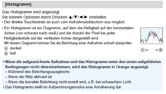

Nachtrag:
Die Histogramm-Anzeige war GELB !
Was kann ich tun, damit im manuellen Videomodus
MS - also bei fester Shuttervorgabe 1/50 das Histogramm
auf "Weiß" = Korrekt Belichtet anzeigt ...?
- Beiträge: 20220
Re: G9 Belichtung ND-Filter
Hier ist die Erklärung zum "gelben" Histogramm: (Bedienungsanleitung Seite 213)
